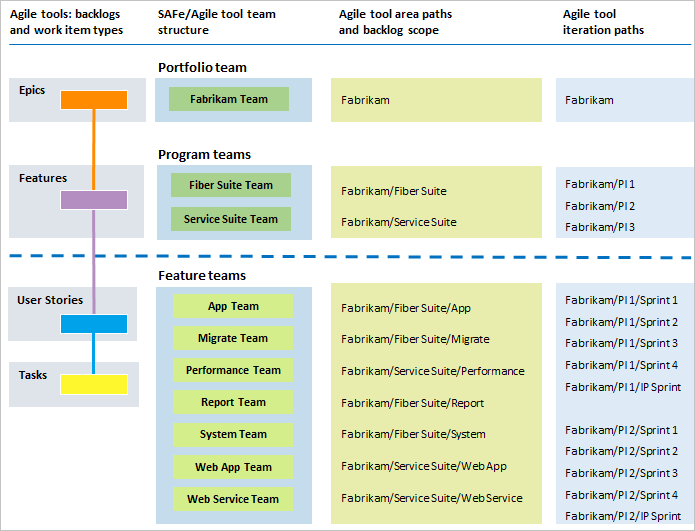

A imagem a seguir ilustra como você pode configurar os Quadros do Azure para dar suporte a uma hierarquia de equipe de três níveis e mapear equipes para suas respetivas áreas e caminhos de iteração. Os exemplos são criados a partir do processo Agile, no entanto, as alterações podem ser aplicadas a qualquer projeto e processo hospedado em Painéis do Azure.
Os exemplos fornecidos abaixo ilustram como uma hierarquia de equipe de três níveis é configurada usando caminhos de área hierárquica. Os exemplos são criados a partir do processo Agile, no entanto, você pode aplicar essas alterações a qualquer projeto hospedado no Azure Boards.

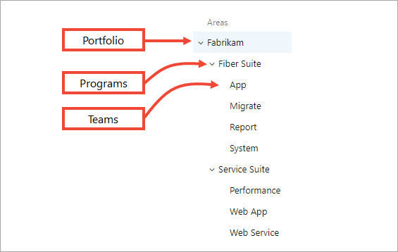

Equipes ágeis de recursos, programas e portfólios
Os Painéis do Azure dão suporte a cada equipe para ter sua própria exibição de seu trabalho. Ao configurar uma estrutura hierárquica de equipe, cada equipe pode se concentrar em seu trabalho e ter seu rolo de trabalho até o próximo nível dentro da hierarquia da equipe.
Para dar suporte às equipes SAFe®, você reconfigura a equipe padrão como a equipe do Portfólio para gerenciar seus épicos. Em seguida, você cria subequipes para o trabalho no nível do programa e no nível da equipe. O trabalho pode ser acompanhado entre as equipas e ao longo de cada um dos níveis.

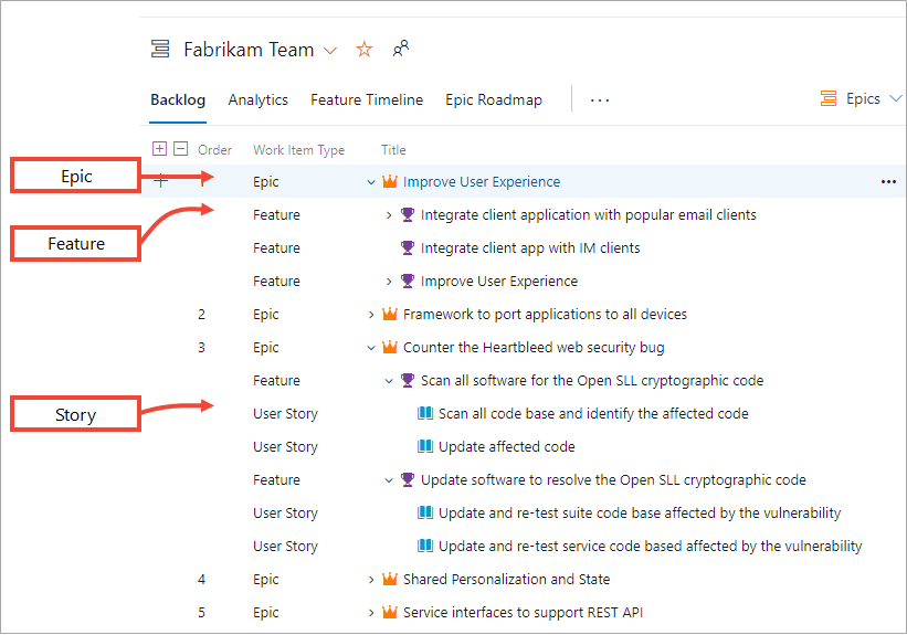

Histórias, recursos, épicos, facilitadores e recursos
Todo o trabalho e entregas são capturados em itens de trabalho. Cada item de trabalho é associado a um tipo de item de trabalho específico com um fluxo de trabalho predefinido. Cada processo de Painéis do Azure fornece suporte para tipos de item de trabalho específicos que você pode usar para controlar qualquer um dos produtos SAFe®.
Os tipos de item de trabalho disponíveis para você são baseados no processo usado quando seu projeto foi criado — Agile, Basic, Scrum ou CMMI — conforme ilustrado nas imagens a seguir.
A imagem a seguir mostra a hierarquia para o item de trabalho da lista de pendências do processo Agile:
- Histórias de usuários e tarefas são usadas para acompanhar o trabalho.
- Bugs rastreiam defeitos de código.
- Épicos e recursos são usados para agrupar o trabalho em cenários maiores.
Cada equipe pode configurar como gerencia itens de trabalho de Bug no mesmo nível que itens de trabalho de História de Usuário ou Tarefa. Use a configuração Trabalhando com bugs . Para obter mais informações sobre como usar esses tipos de item de trabalho, consulte Processo ágil.
Os itens em sua lista de pendências podem ser chamados de User Stories (Agile) Issues (Basic), Product backlog items (Scrum) ou Requirements (CMMI). Todos os quatro são semelhantes: descrevem o valor para o cliente a ser entregue e o trabalho a ser concluído.
Você pode rastrear Ativadores usando Histórias de Usuário ou Recursos e Recursos usando Recursos ou Épicos. Ou, se você tiver necessidades específicas de acompanhamento e relatórios, poderá adicionar tipos de item de trabalho personalizados para acompanhar esses tipos de entregas. Para obter mais informações, consulte Personalizar painéis do Azure, Adicionar tipos de item de trabalho personalizados.

As listas de pendências de produtos e portfólios permitem que as equipes adicionem e priorizem rapidamente suas Histórias de Usuário, Recursos e Épicos. Para obter mais informações sobre itens de trabalho e tipos de item de trabalho, consulte Controlar o trabalho com histórias de usuários, problemas, bugs, recursos e épicos.
Listas de pendências e quadros da equipa
As listas de pendências do SAFe são mapeadas® para listas de pendências de equipe, programa e portfólio. Pronto para uso, o processo Agile suporta os níveis de User Story, Feature e Epic backlog. A estrutura de lista de pendências hierárquica mostra o trabalho feito para dar suporte a Recursos e Histórias de Usuário no progresso de um Épico.

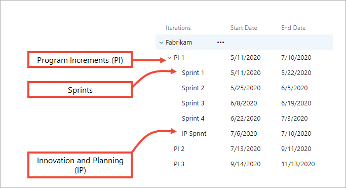

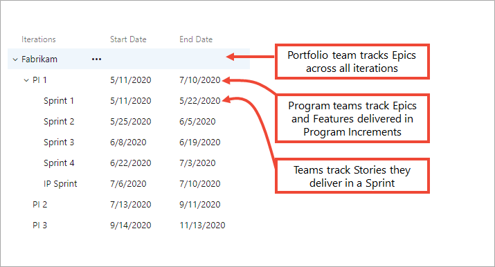

Incrementos, lançamentos e sprints do programa
Trens de versão, versões, iterações, incrementos de programa (PIs) e sprints SAFe® são mapeados facilmente para seus caminhos de iteração. Ao compartilhar iterações em toda a hierarquia da equipe, você gerencia as versões de maneira coesa.
Como os épicos podem abranger vários trens de lançamento, a equipe do Portfólio não está associada a nenhuma iteração específica. As equipes do programa rastreiam seus produtos de recursos, que são fornecidos com um PI. E as equipes de recursos trabalham em Sprints para completar várias histórias. Cada equipe escolhe quais iterações os apoiam para acompanhar seu conjunto focado de entregas.

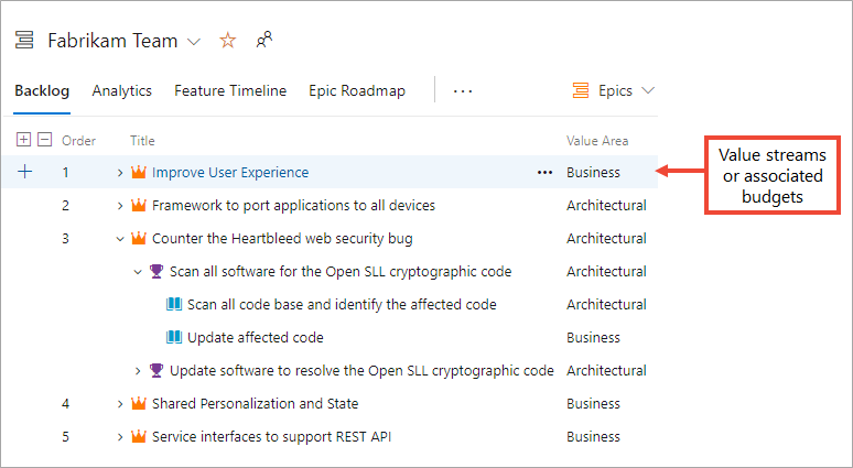

Fluxos de valor e orçamentos
Você pode usar tags para uma maneira rápida e fácil de mapear Recursos e Épicos para seus Fluxos de Valor, Temas Estratégicos e Orçamentos associados. Você pode adicionar campos personalizados para capturar estimativas de orçamento para Recursos que podem ser acumulados para Épicos.
Com as tags que você adiciona aos itens de trabalho, você pode:
- Filtrar qualquer lista de pendências ou quadro
- Crie consultas com base em tags e filtre os resultados da consulta por tags
- Crie gráficos ou relatórios de progresso e tendência com base em tags

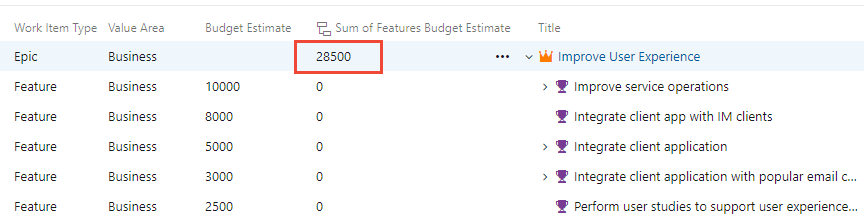

Para obter um mapeamento mais robusto do trabalho para recursos de arquitetura ou de negócios, você pode especificar a Área de Valor para cada Épico, Recurso ou História.
Com o rollup, você pode obter Estimativas de Orçamento para Épicos a partir de um rollup das estimativas definidas para seus Recursos filhos, conforme mostrado na imagem a seguir.
Para adicionar campos personalizados, consulte Personalizar painéis do Azure, Adicionar um campo personalizado.

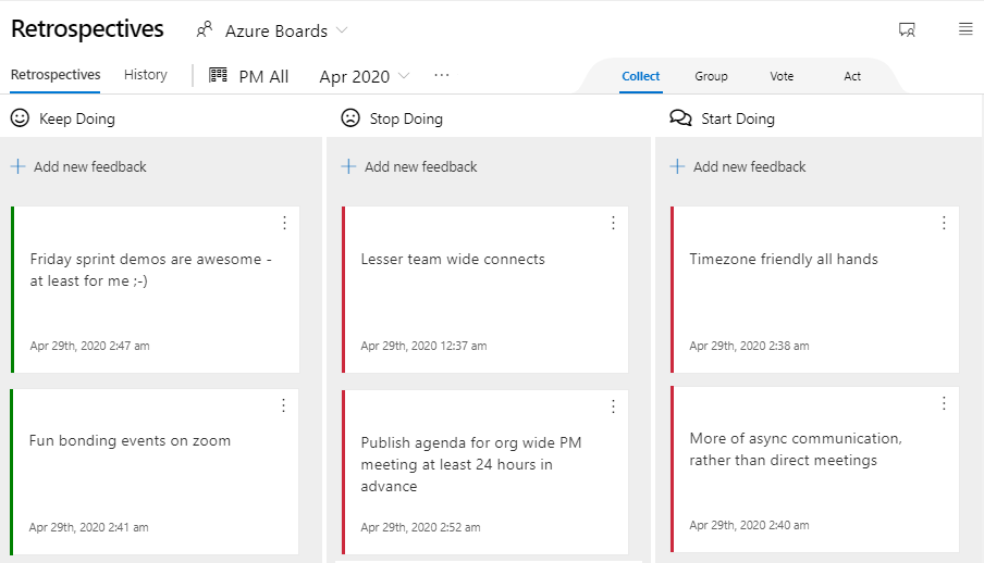

Para dar suporte às equipes que fazem retrospetivas e revisões, recomendamos o uso da extensão Retrospetivas do Microsoft DevLabs.
Essa extensão permite que as equipes criem seus próprios quadros retrospetivos e capturem as seguintes tarefas:
- Coletar feedback sobre os marcos do projeto
- Organize e priorize esse feedback
- Crie e acompanhe tarefas acionáveis para ajudar cada equipe em seus processos de melhoria.
