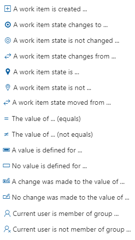

As regras de campo fornecem suporte para muitos casos de uso de negócios. As regras especificam uma ação a ser executada com base em uma condição selecionada. Por exemplo, você pode tornar um campo obrigatório com base no valor atribuído a outro campo. Você pode adicionar várias regras a um campo.
As imagens a seguir mostram as condições e ações suportadas que você pode selecionar.
Condições suportadas Ações suportadas
Captura de ecrã a mostrar a lista de condições. Captura de tela mostrando a lista de ações.
Captura de tela mostrando a lista de condições, 2020 Captura de tela mostrando a lista de ações, 2020
Para obter mais informações sobre como definir regras de campo, consulte Adicionar uma regra a um tipo de item de trabalho (Processo de herança).
