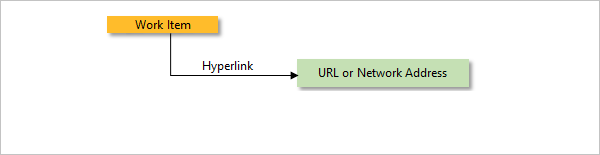

Um hiperlink pode vincular um item de trabalho a qualquer URL. A Contagem de Hiperlinks controla o número de hiperlinks para um item de trabalho.
Imagem conceptual de uma hiperligação.
