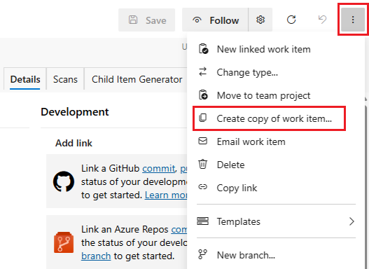

  1. Web portalında kopyalamak istediğiniz iş öğesini açın, sağ üstteki Diğer eylemler simgesini ve ardından İş öğesinin kopyasını oluştur'u seçin.
    İş öğesinin kopyasını oluştur seçeneğinin vurgulandığı açık bağlam menüsünü gösteren ekran görüntüsü.

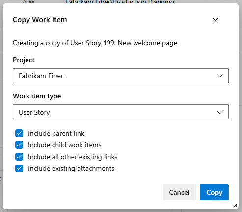

  2. İş Öğesini Kopyala ekranında, isterseniz yeni iş öğesi için farklı bir proje ve iş öğesi türü seçin, kopyalama seçeneklerinden herhangi birini seçin ve ardından Kopyala'yı seçin.
    çalışma öğesini kopyala iletişim kutusunu gösteren ekran görüntüsü.
  3. Yeni iş öğesinde Başlık'ı değiştirin, diğer alanları güncelleştirin ve gerektiğinde ayrıntıları ekleyin. İşiniz bittiğinde Kaydet veya Kaydet ve Kapat'ı seçin.

İsteğe bağlı olarak, İş Öğesini Kopyala formunda aşağıdaki seçeneklerin herhangi birini veya tümünü seçin:
  • Üst bağlantıyı dahil et, kopyalanan iş öğesini orijinal iş öğesiyle aynı üst öğeye bağlar. Alt bağlantıları da getirmeden kopyayı aynı hiyerarşide tutmak için bu seçeneği belirleyin.
  • Alt iş öğelerini dahil et , her doğrudan alt iş öğesinin bir kopyasını oluşturur ve bunları üst-alt bağlantılar aracılığıyla kopyalanan iş öğesine bağlar. Bu seçenek özyineli değildir; yalnızca doğrudan alt öğeler dahil edilir.
  • Var olan diğer tüm bağlantıları dahil et , kopyalanan iş öğesinden tüm İlgili ve dış bağlantıları içerir. Bu seçeneği belirlemenize bakılmaksızın, özgün iş öğesinin İlişkili bağlantısı ve Tartışma bölümündeki bir açıklama her zaman oluşturulur.
  • Var olan ekleri ekle , yeni iş öğesindeki özgün iş öğesinden ekleri içerir.

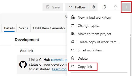

  • İş öğesinde sol üstteki bağlantıya sağ tıklayın ve bağlam menüsünden Bağlantı adresini kopyala'yı seçin. Web portalından bir iş öğesi için köprü kopyalamayı gösteren ekran görüntüsü.
  • İş öğesinin Diğer eylemler simgesini seçin ve ardından bağlam menüsünde Bağlantıyı kopyala'yı seçin. Bağlantı kopyala bağlam menüsü öğesini gösteren ekran görüntüsü.
