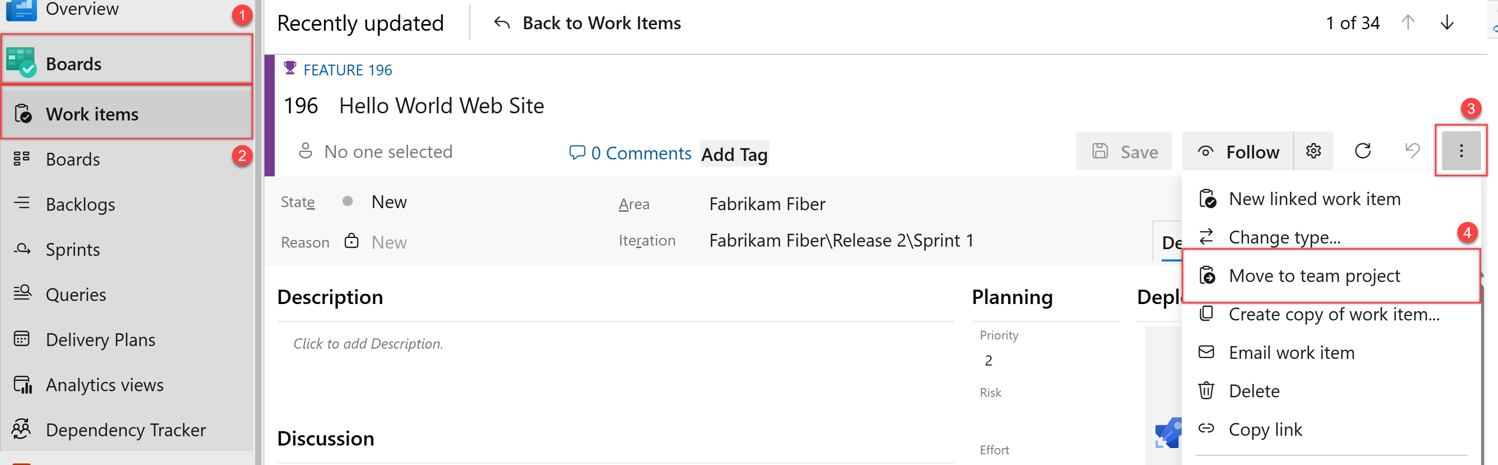

  1. Kuruluşunuzda oturum açın (https://dev.azure.com/{Your_Organization}).
  2. Panolar>İş öğeleriDiğer eylemler>Ekip projesine taşı seçin.
    İş öğesini takım projesine taşımak için düğme seçimlerinin sırasını gösteren ekran görüntüsü.
    Seçeneğini görmüyorsanız, iş öğelerini proje dışına taşıma izniniz yoktur.
