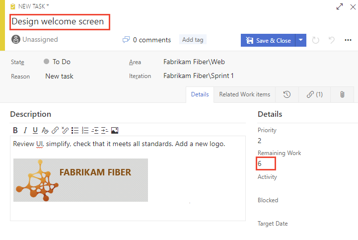

完成工作表單
將工作命名為 ,並輸入剩餘工時的估計值。 此外,如果您知道誰正在執行工作,請將工作指派給該小組成員。
顯示工作表單的螢幕快照。
在規劃階段, 剩餘工 時會對應到完成工作所需的時間估計。
良好的經驗法則是將任務安排成不超過一天便能完成。 如果工作太大,小組應該將其分解。 在某些情況下,您可能不會有效地估計某些工作,直到其他工作完成為止。 先建立工作,然後在您擁有足夠資訊的時候進行估計。
在短期衝刺期間,小組成員會更新剩餘的工作,以持續反映完成工作所需的時間。 此值實際上可以在工作開始后增加。 例如,在估計需要 8 小時的工作上工作 4 小時之後,您就會發現您需要比預計多出 16 小時的時間。 您會使用 20 (8-4+16) 更新 [剩餘工時] 字段。 當您完成工作時,可能會發現需要更多時間。 請隨時使用對剩餘任務的最佳估算來更新任務。 如此一來,您就有助於準確地反映短期衝刺中剩餘的工作總數。
