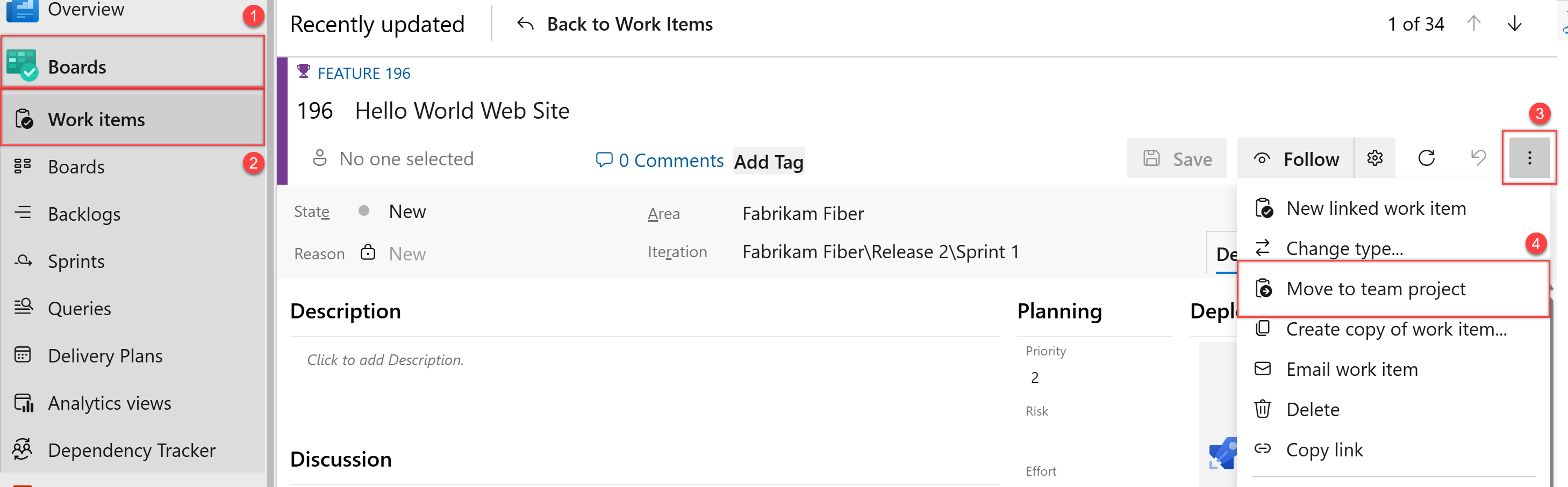

  1. Inicie sesión en su organización (https://dev.azure.com/{Your_Organization}).
  2. Seleccione Tableros>Elementos de trabajoMás acciones>Mover al proyecto de equipo.
    Captura de pantalla que muestra la secuencia de selecciones de botón para mover el elemento de trabajo al proyecto de equipo.
    Si no ve la opción , no tiene permisos para mover elementos de trabajo fuera del proyecto.
