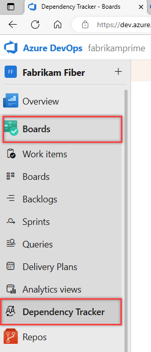

Abra la extensión Seguimiento de dependencias
  1. Abra el portal web del proyecto donde está definido el equipo.
  2. Seleccione Boards>Dependency Tracker.

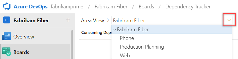

  3. Elija la Área que corresponde al equipo para el que desea ver las dependencias en el menú desplegable.
    Captura de pantalla con la selección de Área.
    Solo puede filtrar por esas rutas de acceso al área definidas para el proyecto.

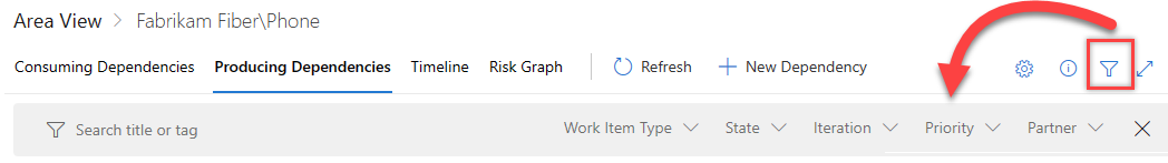

Opciones de filtro
Filtre cada vista admitida introduciendo una palabra clave o utilizando uno o varios de los campos. Los campos proporcionados incluyen Estado, Tipo de tarea y Ruta de iteración. Según la palabra clave que especifique, la función de filtro enumera los elementos de trabajo en función del campo de columna mostrado.
Para mostrar la barra de herramientas de filtro, seleccione el icono de filtro.
Captura de pantalla que muestra las opciones de filtro del seguimiento de dependencias.
Para activar y desactivar los filtros, seleccione el icono de filtro. Para ver más filtros, use las flechas al final de la lista de filtros.
Seleccione uno o varios valores en el menú desplegable de cada campo. Estos campos se rellenan con los siguientes valores:

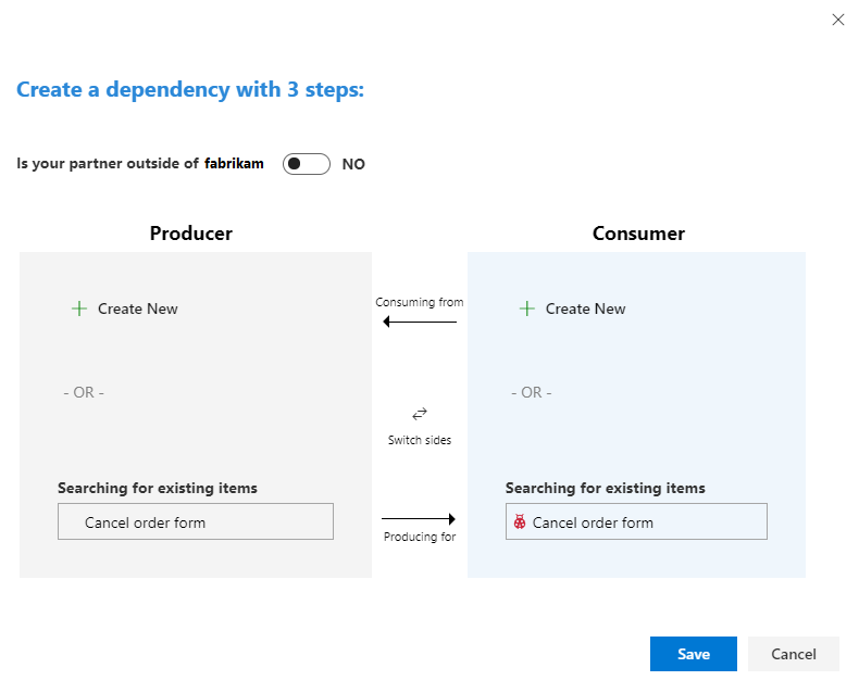

Creación de una dependencia
Una dependencia representa el trabajo en el que un equipo depende de otro equipo. Ambos equipos deben realizar un seguimiento de su propio trabajo en su propia ruta de acceso al área. Al vincular el trabajo que depende del trabajo del otro equipo, puede visualizar y realizar un seguimiento de las dependencias.
  1. Seleccione Nueva dependencia.
    Captura de pantalla que muestra la opción Nueva dependencia.
    Si el equipo del asociado está en otra organización, seleccione Cuenta de partner. Puede habilitar o deshabilitar la opción Cuenta de asociadoconfigurando el Rastreador de dependencias.
    Captura de pantalla del cuadro de diálogo Crear dependencia, selección de Cuenta de asociado.
  2. Busque elementos de trabajo por identificador o escriba una palabra clave contenida en el título del elemento de trabajo. En el ejemplo siguiente, vinculará una historia de usuario y una incidencia.
    Captura de pantalla del cuadro de diálogo Crear dependencia, selección de dos elementos de trabajo existentes para su vinculación.
    • El productor es el equipo que se compromete a entregar el trabajo.
    • El consumidor es el equipo que necesita o depende del trabajo.
    • La forma más rápida de crear un vínculo de dependencia es escribir los identificadores de elemento de trabajo Productor y Consumidor en los cuadros de búsqueda y, a continuación, seleccionar Guardar.
    Opcionalmente, puede seleccionar Crear nuevo para agregar elementos de trabajo que luego vincule como dependientes entre sí. En el ejemplo siguiente, creará dos características nuevas y las vinculará.
    Captura de pantalla del cuadro de diálogo Crear dependencia, creación de nuevos elementos de trabajo para su vinculación.
    Si no existe ningún elemento de trabajo durante la mitad de la dependencia, puede crear un nuevo elemento de trabajo según sea necesario.
  3. Seleccione Guardar. El botón Guardar solo está disponible después de elegir dos elementos de trabajo para vincular.

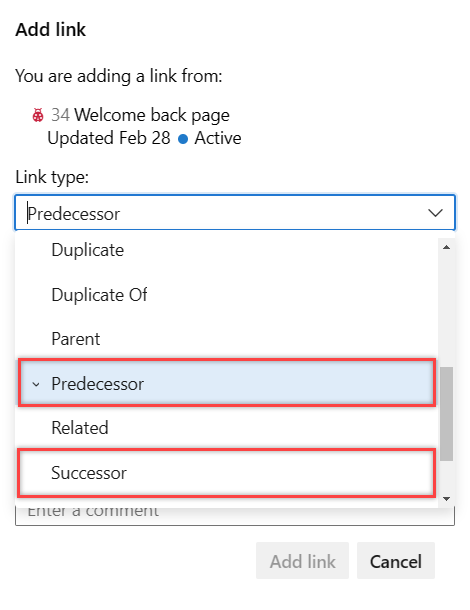

También puede vincular elementos de trabajo mediante la pestaña Vínculos para crear vínculos sucesores y predecesores. Un predecesor es el productor del elemento de trabajo, o el elemento que debe venir primero. Un sucesor es el consumidor del elemento de trabajo o el elemento que depende del primer elemento.
Captura de pantalla del cuadro de diálogo Agregar vínculo, Creación de vínculos manual.
Nota:
Los tipos de vínculo Sucesor y Predecesor (consume o produce) son los tipos de vínculo predeterminados que usa el seguimiento de dependencias. Si personaliza los proyectos mediante un modelo de proceso XML hospedado, puede especificar diferentes tipos de vínculo en la configuración de Dependency Tracker. Para más información, consulte Configurar el Seguimiento de Dependencias más adelante en este artículo y Vincular historias de usuario, problemas, errores y otros elementos de trabajo.

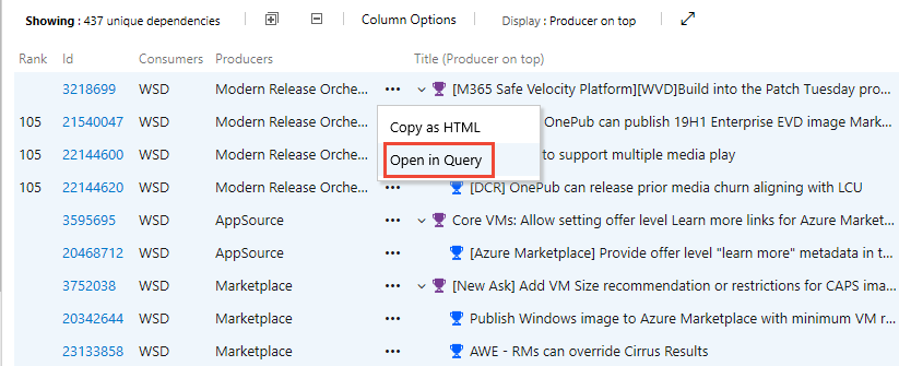

Para abrir un conjunto de elementos de trabajo dependientes, selecciónelos de la misma manera que lo haría a través de una edición masiva. Seleccione el icono de acciones de uno de los elementos de trabajo vinculados seleccionados y elija Abrir en Consulta del menú.
Captura de pantalla de la lista de elementos de trabajo, Creación de una consulta de dependencias.
Se abre una nueva pestaña en la página Resultados de la consulta.
También puede crear una consulta personalizada seleccionando el tipo de consulta elementos de trabajo y vínculos directos y elegir cualquier tipo de elemento de trabajo.
Seleccione Copiar en HTML para copiar los elementos de trabajo seleccionados en el Portapapeles como una tabla con formato.

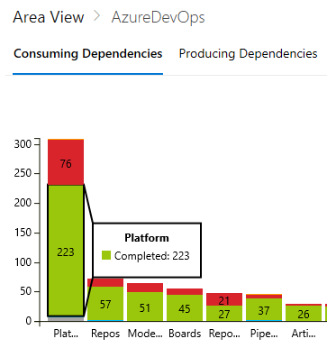

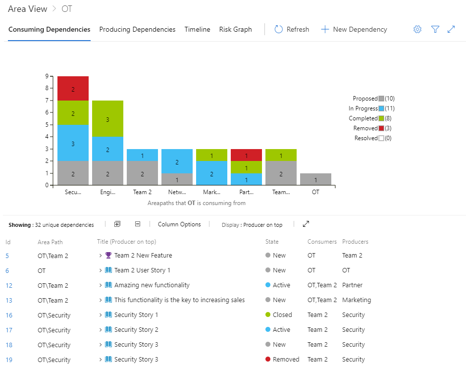

Vista Consumo de dependencias
La vista Consumo de dependencias muestra el trabajo del que dependen otros equipos o rutas de acceso de área de un equipo.
Captura de pantalla del seguimiento de dependencias, vista Consumo de dependencias.
Cada columna del gráfico de barras representa otra ruta de área que genera dependencias por estado del flujo de trabajo para la Vista de Área seleccionada. En la tabla se muestra el número de dependencias únicas. También enumera todos los elementos de trabajo que participan en la vista filtrada de dependencias con seguimiento.
Dentro de la tabla, puede realizar las siguientes acciones.
  • Filtre la lista de elementos de trabajo eligiendo una de las barras de ruta de acceso al área y los estados de progreso en el grafo de gráficos de barras.
  • Expanda o contraiga la lista de elementos de trabajo utilizando los iconos expandir y contraer para mostrar la lista completa de elementos de trabajo dependientes.
  • Agregue o quite campos de columna abriendo Opciones de columna.
  • Cambie la secuencia de elementos de trabajo eligiendo Mostrar: Consumidor en la parte superior o Productor en la parte superior.

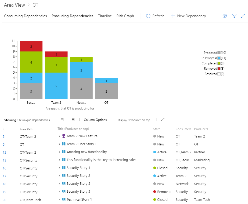

Vista Producción de dependencias
La vista Producción de dependencias muestra el trabajo del que dependen otros equipos o rutas de acceso de área para el área seleccionada.
Captura de pantalla del seguimiento de dependencias, vista Producción de dependencias.
Cada columna del gráfico de barras representa otra ruta de acceso al área que consume dependencias por estado de flujo de trabajo para la vista de área seleccionada. En la tabla se muestra el número de dependencias únicas y se enumeran todos los elementos de trabajo incluidos en la vista filtrada de las dependencias con seguimiento.
En la tabla, puede completar las mismas acciones que en la vista Consumo de dependencias.

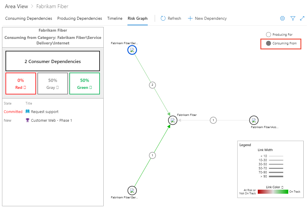

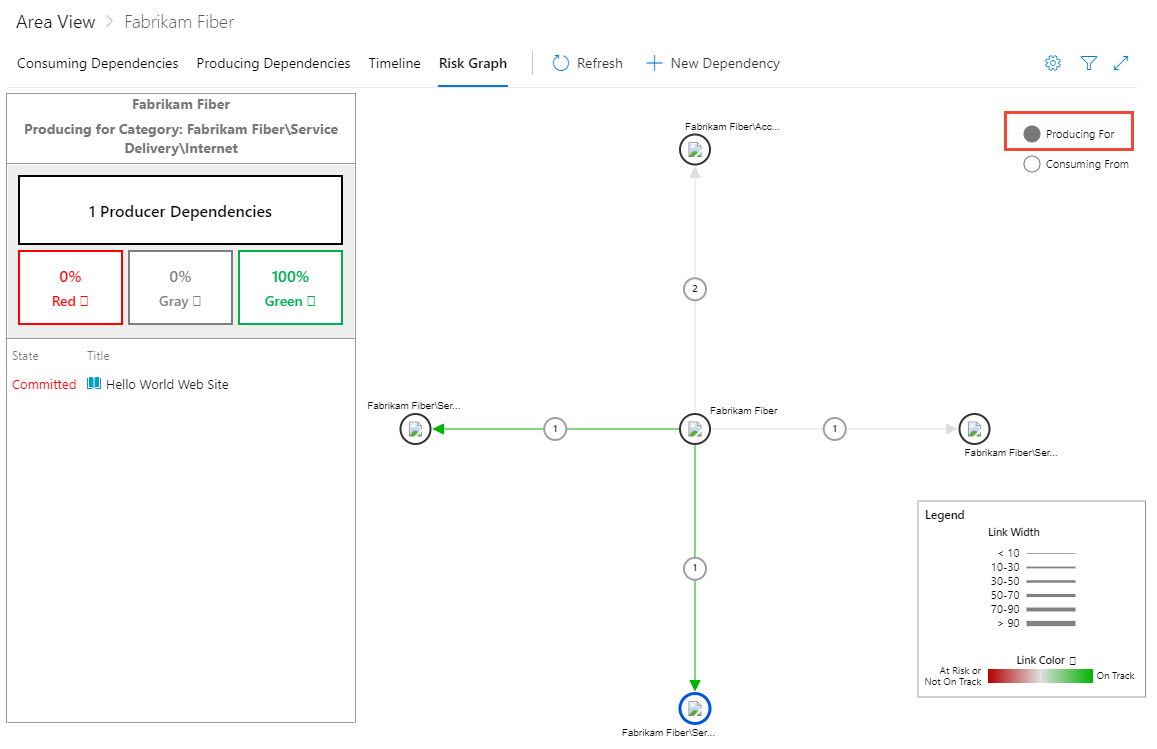

Gráfico de riesgos
Risk Graph proporciona una visualización de cómo fluyen las dependencias del equipo de consumidores al equipo de productor o del productor al consumidor. El gráfico permite a un equipo, de un vistazo, comprender el número de dependencias y el nivel de riesgos asociados. Además, la vista del grafo de riesgos muestra el valor de vincular las dependencias y escalonarlas hasta Historias.
Captura de pantalla del grafo de riesgos del seguimiento de dependencias.
Hay dos vistas: Consumir desde y Producir para. Puede configurar la codificación de color de estado de flujo de trabajo. El ancho de las líneas indica cuántas dependencias existen en esa área. Cuanto más grueso sea el vínculo, más dependencias, como se indica en la leyenda.
Consumir desde
Captura de pantalla del grafo de riesgos del seguimiento de dependencias, vista Consumir desde.

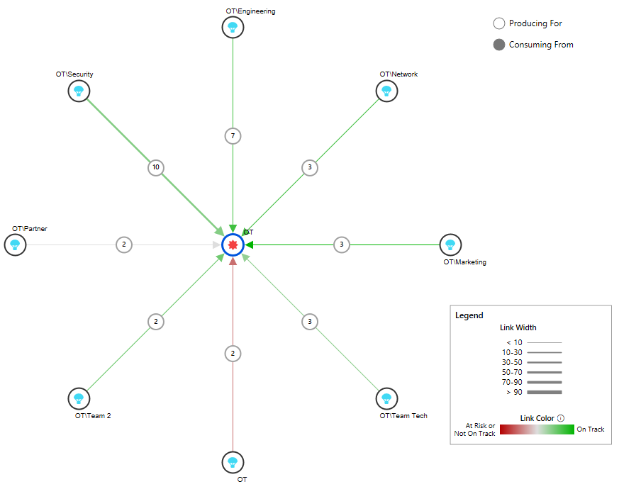

Producir para
captura de pantalla del gráfico de riesgos del rastreador de dependencias, generado para visualización.
Filtrado por una dependencia específica
Puede explorar en profundidad los detalles si elige una de las dependencias.
Captura de pantalla del grafo de riesgos del seguimiento de dependencias, vista Producir para, Filtrado por una dependencia.

  • Configuración del grafo de riesgos:
    • Estados de elementos de trabajo asociados a elementos de trabajo en riesgo (color rojo)
    • Estados de elementos de trabajo asociados a elementos de trabajo neutros (color gris)
    • Los estados de los elementos de trabajo se asocian a los elementos de trabajo en curso (color verde)

Habilitar o deshabilitar la opción Nueva dependencia
La propiedad newDependencyButtonEnabled habilita o deshabilita la opción del vínculo Nueva dependencia. Cuando está habilitado, el vínculo aparece en la página Seguimiento de dependencias. Cuando se deshabilita, los usuarios no pueden crear dependencias desde el rastreador y solo pueden revisar las dependencias creadas a través de otros medios. El valor predeterminado es true (habilitado).
Habilitación o deshabilitación de la vinculación entre organizaciones
La propiedad crossAccountConfigs habilita o deshabilita la vinculación de dependencias entre organizaciones desde el cuadro de diálogo "Nueva dependencia". El valor predeterminado es true (habilitado).
Para deshabilitarlo, establezca la sintaxis siguiente en la configuración JSON a false.
"crossAccountConfigs": {
  "crossAccountDependencyEnabled": false,
  "crossAccountDependencyToggleDefaultState": false, //default state for cross account toggle
  "crossAccountDependencyToggleOnText": "Cross-account dependencies on",
  "crossAccountDependencyToggleOffText": "Cross-account dependencies off"}
La vinculación entre cuentas requiere el uso de un tipo de vínculo especial y solo debe usarlo en coordinación con la opción Nueva dependencia .

riskGraphConfig
Asigna los estados de flujo de trabajo a una de las tres áreas de riesgo que se muestran en el grafo: atRisk es rojo, neutral es gris y onTrack es verde.
Valor predeterminado: 8
"atRisk": [
"Removed"
"neutral": [
"New"
"onTrack": [
"Active",
"Resolved",
"Closed",
"Other"
Agregue o quite los estados de flujo de trabajo usados en los tipos de elementos de trabajo que participan en el seguimiento de dependencias.
