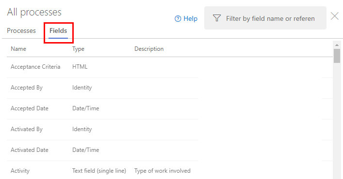

Lijst met velden bekijken
Volg deze stappen om de lijst met velden te bekijken die zijn gedefinieerd voor een organisatie of verzameling:
  1. Selecteer het logo Azure DevOps om Projects te openen. Selecteer vervolgens Organisatie-instellingen.
    Schermopname van Kiezen van organisatie-instellingen.
  2. Klik op Process.
    Schermopname van Proces Kiezen.
  3. Selecteer Velden.
    Velden die worden vermeld, komen overeen met alle velden die zijn gedefinieerd voor de organisatie of verzameling, inclusief alle aangepaste velden en de velden die zijn gedefinieerd voor systeemprocessen.
    Schermopname van Een kopie maken van een geselecteerd overgenomen proces.

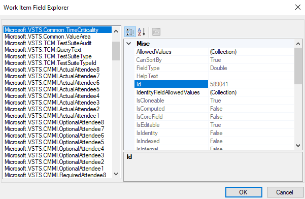

Werkitem Veldverkenner
U kunt de toewijzingen van veldkenmerken opzoeken met behulp van het hulpprogramma Veldverkenner voor werkitems.
Schermopname van werkitem-veldverkenner.
Installeer het hulpprogramma Proceseditor om toegang te krijgen tot de Veldverkenner voor werkitems. Op basis van uw geïnstalleerde versie van Visual Studio haalt u het hulpprogramma proceseditor op uit een van de volgende extensies.
  • Visual Studio 2019 & 2022: Vanaf nu is er geen specifieke extensie voor processjablooneditor beschikbaar. U kunt echter nog steeds processjablonen aanpassen met andere hulpprogramma's, zoals een teksteditor of XML-editor. U kunt ook de Azure DevOps-webportal gebruiken voor bepaalde aanpassingen, met name voor overgenomen processen.
  • Visual Studio 2017: TFS Process Template Editor. U kunt deze versie van de proceseditor ook gebruiken om de formulieren voor oude werkitems te wijzigen. U kunt deze niet gebruiken om formulieren te bewerken die zijn gekoppeld aan de nieuwe webformulieren.
  • Visual Studio 2015: TFS Power Tools.
