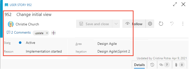

De volgende algemene velden worden weergegeven in de meeste werkitems in het koptekstgebied van het formulier. Het enige vereiste veld voor alle typen werkitems is Titel. Wanneer het werkitem wordt opgeslagen, wordt het door het systeem een unieke id toegewezen. In het formulier worden de vereiste velden geel gemarkeerd. Zie de index van het veld Werkitem voor beschrijvingen van andere velden.
Notitie
Mogelijk zijn er extra velden vereist, afhankelijk van aanpassingen die zijn aangebracht in uw proces en project.
Veld | Gebruik |
Titel | Voer een beschrijving in van 255 tekens of minder. U kunt de titel later altijd wijzigen. |

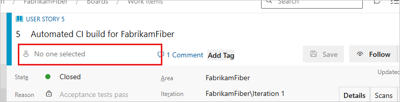

Toegewezen aan | Wijs het werkitem toe aan het teamlid dat verantwoordelijk is voor het uitvoeren van het werk. Afhankelijk van de context bevat het vervolgkeuzemenu alleen teamleden of inzenders aan het project. |
Staat/provincie | Wanneer het werkitem wordt gemaakt, wordt de status standaard ingesteld op de eerste status in de werkstroom. Wanneer het werk vordert, werkt u het bij om de huidige status weer te geven. |
Reden | Wordt automatisch bijgewerkt wanneer de status wordt gewijzigd. Elke status is gekoppeld aan een standaardreden. |
Gebied | Kies het gebiedspad dat is gekoppeld aan het product of team of laat leeg totdat deze is toegewezen tijdens een planningsvergadering. Zie Gebiedspaden definiëren en toewijzen aan een team om de vervolgkeuzelijst met gebieden te wijzigen. |
Herhaling | Kies de sprint of iteratie waarin het werk moet worden voltooid, of laat het leeg en wijs het later toe tijdens een planningsvergadering. Zie Iteratiepaden (sprints) definiëren en teamiteraties configureren om de vervolgkeuzelijst met iteraties te wijzigen. |

U kunt een werkitem toewijzen aan slechts één persoon tegelijk. Het veld Toegewezen aan is een identiteitsveld dat is ontworpen voor het opslaan van een gebruikersidentiteit die aan het project is toegevoegd. Selecteer in het werkitemformulier het veld Toegewezen aan om een projectlid te kiezen of begin met het typen van de naam van een projectlid om uw zoekopdracht snel te verfijnen.
Notitie
- U kunt een werkitem alleen toewijzen aan gebruikers die zijn toegevoegd aan een project of team.
- U kunt een werkitem aan slechts één gebruiker tegelijk toewijzen. Als werk over meerdere gebruikers wordt gesplitst, maakt u afzonderlijke werkitems voor elke gebruiker die verantwoordelijk is voor het werk.
- In de vervolgkeuzelijst met identiteitsvelden worden de namen weergegeven die u het laatst hebt geselecteerd in de loop van de tijd.
- U kunt verschillende werkitems tegelijk toewijzen vanuit de achterstands- of queryresultaten. Zie Werkitems bulksgewijs wijzigen voor meer informatie.
- Zie Query op toewijzings- of werkstroomwijzigingen voor meer informatie over identiteitsvelden.

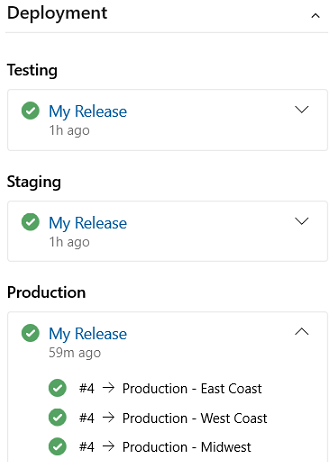

Het besturingselement Implementatie biedt een beknopt overzicht van de vraag of een functie of gebruikersverhaal wordt geïmplementeerd en in welke fase. U krijgt visueel inzicht in de status van een werkitem omdat het wordt geïmplementeerd in verschillende releaseomgevingen en snelle navigatie naar elke releasefase en wordt uitgevoerd. Zie Werkitems koppelen aan implementaties voor meer informatie.

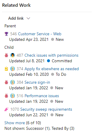

Het besturingselement Gerelateerd werk biedt een snelle weergave van gekoppelde werkitems en biedt ondersteuning voor het toevoegen van een koppeling naar een bovenliggend werkitem. U kunt ook snel gekoppelde werkitems toevoegen en verwijderen. Zie Gebruikersverhalen, problemen, bugs en andere werkitems koppelen voor meer informatie.

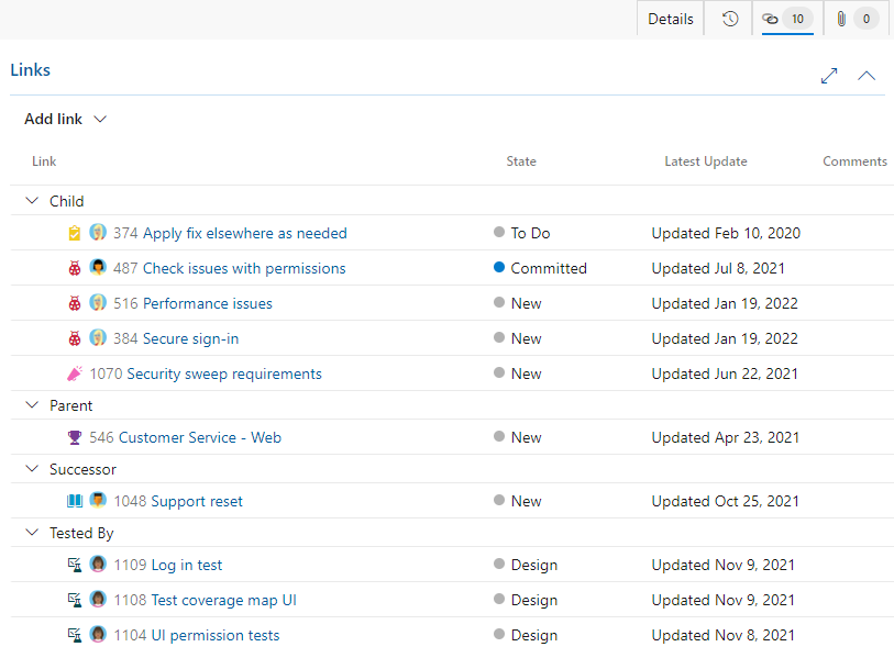

Koppelingen: Werkitems koppelen aan andere werkitems of objecten
Op het tabblad Koppelingen kunt u werkitems of andere objecten toevoegen, verwijderen of weergeven die zijn gekoppeld aan het werkitem. Verschillende koppelingstypen worden gebruikt om een koppeling te maken naar verschillende objecten of om een koppeling te maken naar andere werkitems.
Zie de volgende artikelen voor meer informatie, zie Werkitems koppelen aan andere objecten en verwijzing naar koppelingstype.
