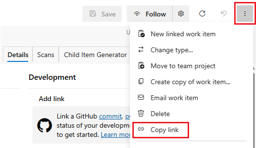

Copiar a URL
Copiar a URL do endereço do navegador da Web ou passar o mouse sobre o título e selecionar o ícone de copiar para área de transferência .
![Captura de tela que mostra copiar hiperlink para um item de trabalho do portal da Web.](media/add-work-item-copy-url.png?view=azure-devops)
