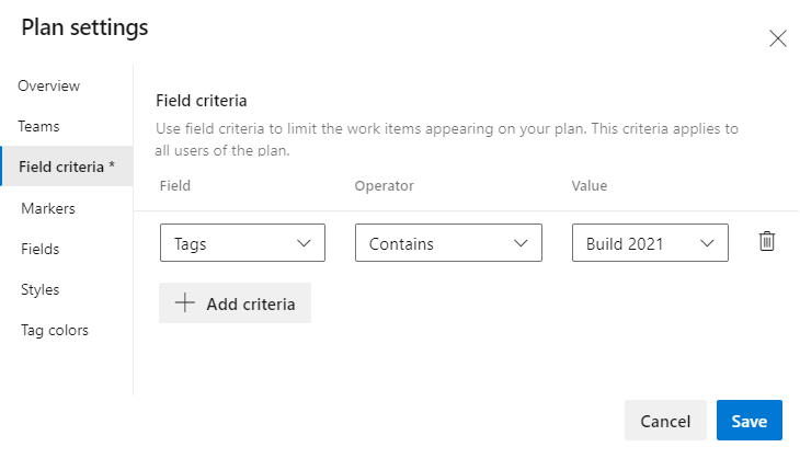

Edición de un plan
Una vez que haya definido un plan, puede modificarlo seguir personalizándolo.
Elija la configuración para abrir el cuadro de diálogo configuración de planes.
A continuación, elija la página que desea editar en función de las personalizaciones que quiera realizar. Aquí, agregamos las etiquetas a los criterios de campo. Solo los elementos de trabajo que contengan la etiqueta Build 2021 aparecerán en el Plan de entrega.
