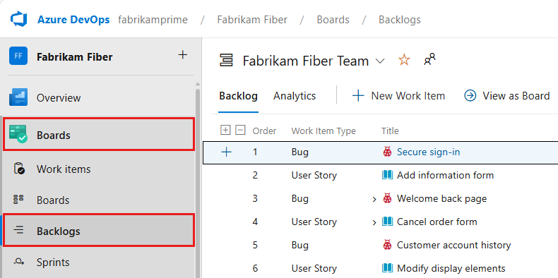

Abrir el trabajo pendiente
En el explorador web, abra el trabajo pendiente del producto.
  1. (1) Compruebe que ha seleccionado el proyecto correcto, (2) elija Trabajos pendientes de paneles> y, a continuación, (3) seleccione el equipo correcto en el menú selector de equipo.
    Abrir trabajo, trabajos pendientes, para un equipo
