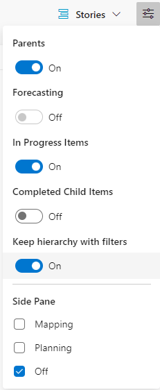

El menú Opciones de vista controla las siguientes opciones.
Captura de pantalla del menú Opciones de vista, Azure DevOps Services.
  • Padres: Mostrar relaciones jerárquicas de padres e hijos. Resulta útil para agregar elementos secundarios, reparentar o ver columnas de acumulación.
  • Previsión: muestra la herramienta y las líneas de previsión. Solo está disponible para trabajos pendientes de primer nivel con puntos de artículo, esfuerzo o tamaño asignados.
  • Elementos en curso: mostrar elementos en estados de flujo de trabajo en curso . Cuando está desactivado, oculta los elementos en estados Activos, Confirmados o Resueltos . Consulte estados de flujo de trabajo y categorías de estado.
  • Elementos secundarios completados: mostrar elementos secundarios completados. Actívelo al revisar las columnas de resumen.
  • Mantener la jerarquía con filtros: mantenga la jerarquía al filtrar.
  • Asignación: muestra el panel de asignación para arrastrar y soltar la vinculación a los nodos principales. No está disponible en el nivel de trabajo pendiente más alto.
  • Planificación: muestra el panel Planificación para la asignación con arrastrar y colocar en las rutas de acceso de iteración.
Captura de pantalla del menú Opciones de vista.

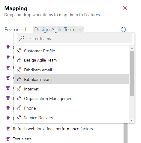

  3. Seleccione Asignación para abrir el panel Asignación. En el panel se enumeran los elementos de cartera de nivel siguiente para el equipo actual.
  4. (Opcional) Para asignar elementos a elementos principales pertenecientes a un equipo diferente, seleccione el equipo en el panel Asignación usando el selector de equipo.
    Captura de pantalla del selector de equipo en el panel Asignación.
  5. Arrastre los elementos de trabajo del backlog y suéltelos en el elemento de cartera deseado en el panel Mapeo de la cartera ( ) del.

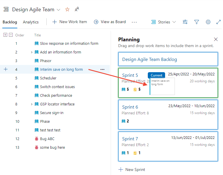

Utilice el panel Planificación para asignar elementos de trabajo a una ruta de iteración o sprint.
  1. Asegúrese de que todas las rutas de acceso de iteración que desea mostrar en el panel Planificación estén seleccionadas para su equipo.
  2. Elija el nivel de trabajo pendiente que contiene los elementos de trabajo que desea asignar.
  3. Abrir Ver opciones, activar DesactivarArtículos infantiles completados y elegir Planificación.
  4. Arrastre elementos de trabajo desde el trabajo pendiente al sprint deseado en el panel Planificación . El sistema crea asignaciones en segundo plano. El elemento de trabajo pendiente se muestra en negrita brevemente a medida que el sistema guarda los cambios.
    Para seleccionar varios elementos: mantenga presionada la tecla Mayús para los elementos secuenciales o Ctrl para elementos individuales y, a continuación, arrastre los elementos seleccionados.
    Captura de pantalla en la que se muestra cómo se arrastra un elemento de trabajo pendiente a un sprint del panel Planificación.
