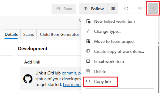

  • Seleccione el icono Más acciones del elemento de trabajo y, a continuación, seleccione Copiar vínculo en el menú contextual. Captura de pantalla que muestra el elemento de menú contextual Copiar vínculo.
