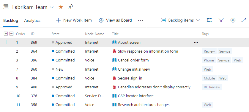

プロダクト バックログはプロジェクト計画であり、チームが何を提供しようとしているかを示します。 これには、ユーザー ストーリー、バックログ項目、または追加する要件が含まれます。 次の図に示すように、バックログは、作業項目のフラット リストであり、Azure Boards のスクラム プロセスを示しています。 Agile、Basic、Capability Maturity Model Integration (CMMI) プロセス モジュールの場合、バックログ項目の選択肢は、[ストーリー][問題][要件] として表示されます。
製品バックログは、バックログボードプランの3つのクラスのうちの1つです。
スクラム プロセスのプロダクト バックログ項目のバックログのスクリーンショット。
