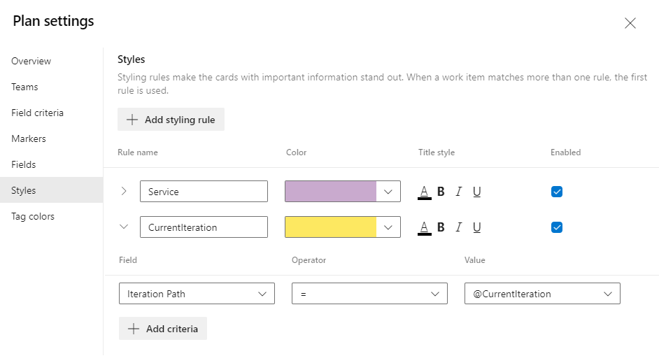

反復パスの色を設定する
次の図に示すように、[スタイル] タブでマクロを@CurrentIteration指定することで、チームの現在のイテレーション パスの作業項目を強調表示できます。 マクロの使用の詳細については、「日付または現在のイテレーションによるクエリ」、チームの現在のイテレーションに対するクエリの作成に関するページを参照してください。@CurrentIteration
[プランの設定]、[スタイル] タブのダイアログ。[反復パス] に現在のイテレーション マクロを使用してスタイルを設定します。
