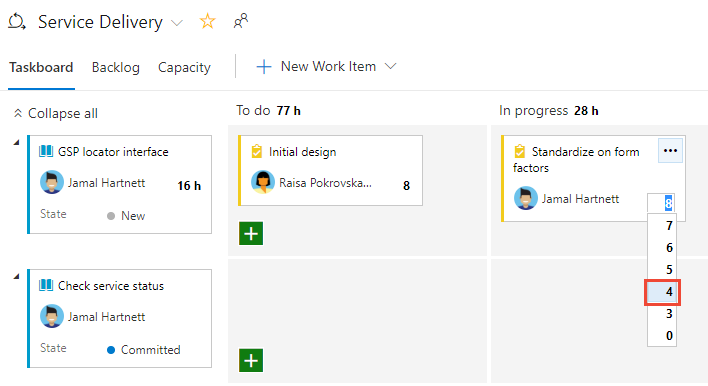

更新剩餘工時
更新 剩餘工時,最好是在每日 Scrum 會議之前,協助小組掌握進行中的進度。 它也可確保更順暢的待用圖表。
每個小組成員都可以檢閱他們所處理的工作,並估計剩餘的工作。 如果他們發現完成的時間比預期還長,他們應該會增加工作的 剩餘工 時。 剩餘工時 應該一律反映小組成員估計剩餘的工作量,以完成工作。
Taskboard、更新剩餘工時螢幕擷取畫面。
Taskboard、更新任務剩餘工時、TFS 2018 的螢幕擷取畫面。
