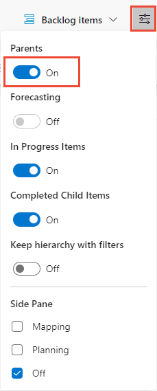

Puede establecer varias opciones para ver los elementos de trabajo pendientes mediante el menú Ver opciones. Para más información sobre qué opciones establecer en función de las tareas que desea realizar, consulte Configuración de la vista de trabajo pendiente.
Para ver los elementos primarios o una jerarquía de árbol, elija el icono de opciones de vista y pase el deslizador de Elementos primarios a Activado.
Se muestra la vista jerárquica. En esta vista, puede volver a cambiar los elementos primarios arrastrando un elemento secundario a un nuevo elemento primario.
Use los iconos para Expandir y Contraer para expandir o contraer un nivel de la jerarquía.

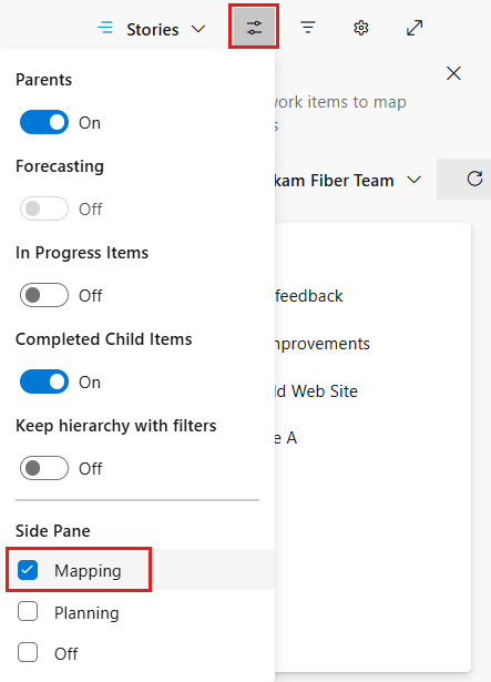

Seleccione Opciones de vista y seleccione Asignación.
El panel Asignación aparece inmediatamente.

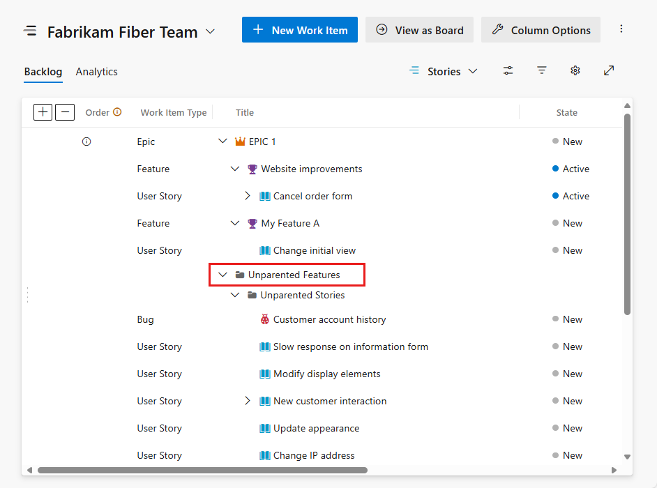

Busque elementos de trabajo pendiente no primarios que puedan aparecer al final del conjunto primario de elementos de trabajo pendiente. Los elementos primarios deben estar activados en las opciones de vista.
Para asignar características a épicas, seleccione el trabajo pendiente de características en el selector de trabajos pendientes. Aparecerá automáticamente el panel Asignación de épicas.

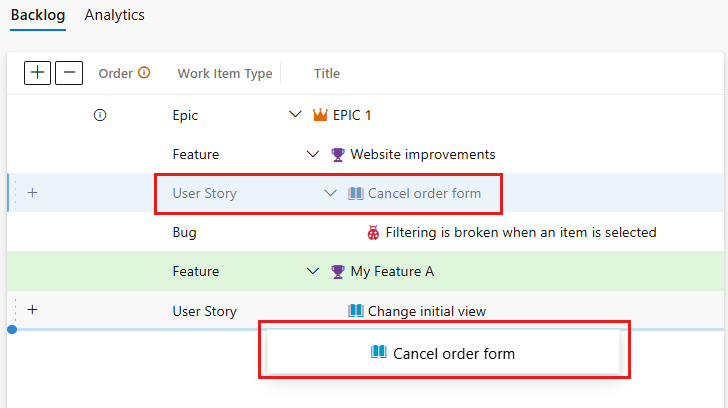

Puede seleccionar varios elementos de trabajo pendiente y de trabajo pendiente de sprint de la misma manera que los elementos de selección múltiple de los resultados de la consulta.
Es el mismo proceso para asignar características a épicas. En el trabajo pendiente de características, arrastre características a una épica que aparezca en el panel de asignación.
Cambio de la tarea primaria y reordenación de elementos
Cuando necesite cambiar el orden o la agrupación, arrastre el elemento a su nueva ubicación.
Puede cambiar un elemento primario mediante el panel de asignación, o arrastrarlo dentro de la jerarquía para cambiar su elemento primario.
Solo puede cambiar los elementos primarios de trabajo pendiente en otras características, y las características en otras épicas.
Además, para cambiar la prioridad de un elemento dentro de un grupo, arrastre el elemento hacia arriba o hacia abajo dentro de su grupo jerárquico. La reordenación de un trabajo pendiente en cartera funciona igual que cuando organizaba los elementos según el orden de prioridad en el trabajo pendiente.

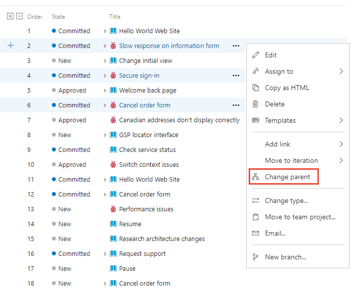

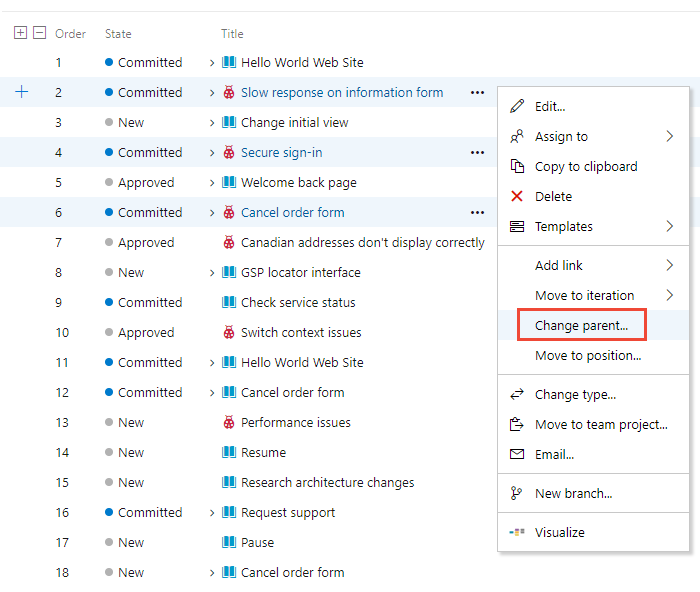

Cambio de un elemento primario de varios elementos de trabajo pendiente
Desde un trabajo pendiente de producto o en cartera, puede seleccionar varios elementos de trabajo y elegir Cambiar elemento primario... para vincular los elementos a un elemento de trabajo primario.
