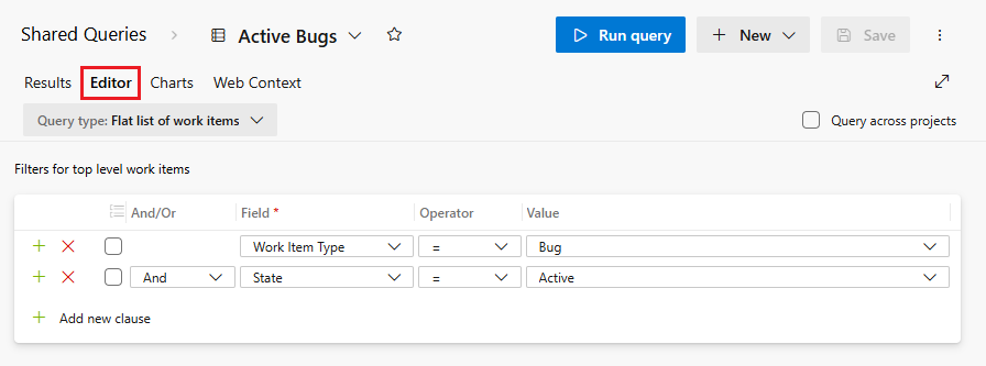

  2. Edytuj zapytanie, aby znaleźć zamknięte usterki, a następnie uruchom zapytanie. Użyj polecenia Wstaw nowy wiersz filtru, aby wstawić klauzulę powyżej bieżącej klauzuli. Użyj Usuń ten wiersz filtru, aby usunąć klauzulę. Zapytania automatycznie obejmują bieżący projekt. Aby znaleźć elementy robocze zdefiniowane w kilku projektach, zobacz Query across projects (Wykonywanie zapytań między projektami).
    Zrzut ekranu przedstawiający edytor zapytań.

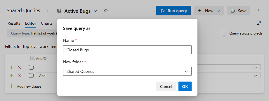

  3. Zapisz zapytanie w folderze Moje zapytania .
    Zrzut ekranu przedstawiający okno dialogowe Zapisz jako zapytanie, nowe środowisko.
    Aby zapisać zapytanie w folderze Udostępnione zapytania , musisz być członkiem grupy Administratorzy projektu lub mieć uprawnienia współtworzenia w folderze ustawionym na wartość Zezwalaj. Aby uzyskać więcej informacji, zobacz Ustawianie uprawnień zapytania.
    Zrzut ekranu przedstawiający okno dialogowe edytowania zapytania.
  3. Wybierz pozycję Zapisz jako w menu więcej akcji Więcej akcji .
  4. Zapisz zapytanie w folderze Moje zapytania .
    Zrzut ekranu przedstawiający okno dialogowe „Zapisz zapytanie jako” w aplikacji Boards.

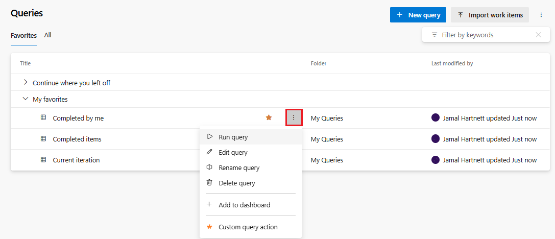

Zmienianie nazwy lub usuwanie zapytania
Na stronie Ulubione lub Wszystkie wybierz ikonę akcji zapytania, aby uruchomić, edytować, zmienić nazwę lub usunąć zapytanie.
Zrzut ekranu przedstawiający nowe środowisko zapytania, stronę Ulubione, menu kontekstowe zapytania.
Zrzut ekranu przedstawiający menu kontekstowe zapytania.

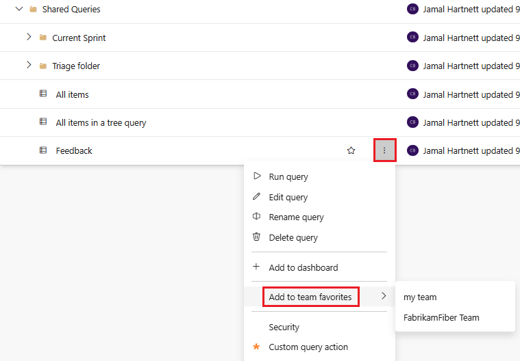

Zapisywanie zapytania jako ulubionego zespołu
Aby zapisać udostępnione zapytanie jako ulubione przez zespół, musisz być członkiem zespołu.
Możesz dodać udostępnione zapytanie do ulubionych zespołu. Aby udostępnić zapytania zespołowi, dodaj zapytania do folderu w kontenerze Udostępnione zapytania . Aby zapisać zapytanie w folderze Udostępnione zapytania, musisz być członkiem grupy Administratorzy kolekcji projektów lub mieć uprawnienia ustawione dla folderu w obszarze Udostępnione zapytania.
Udostępnione zapytania można dodawać tylko jako ulubione zespoły, jeśli masz uprawnienia administratora zespołu lub administratora projektu.
  1. Aby zapisać zapytanie jako ulubione przez zespół, otwórz pozycję Więcej akcjilub menu kontekstowego zapytania na stronie Zapytania.
  2. Wybierz Dodaj do ulubionych zespołów, a następnie wybierz z listy dostępnych zespołów. Na liście są wyświetlane tylko zespoły, dla których jesteś członkiem.
    Zrzut ekranu przedstawiający zapisanie zapytania jako ulubionego zapytania zespołu.
  1. Aby zapisać zapytanie jako ulubione przez zespół, otwórz menu kontekstowe Więcej akcji dla zapytania na stronie Udostępnione zapytania na stronie Zapytania.

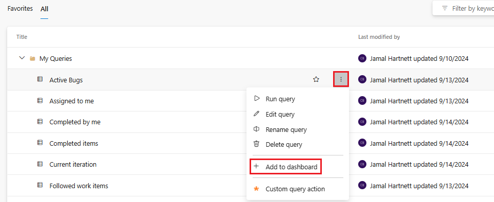

Dodaj kafelek zapytania do pulpitu nawigacyjnego
Kafelek zapytania wyświetla liczbę elementów roboczych w zapytaniu. Możesz również szybko otworzyć zapytanie z poziomu pulpitu nawigacyjnego. Kafelek zapytania można dodać do pulpitu nawigacyjnego ze strony Zapytania , wykonując poniższe kroki lub wykonując kroki opisane w temacie Dodawanie widżetów do pulpitu nawigacyjnego.
Uwaga
Musisz być członkiem zespołu lub mieć uprawnienia do edytowania pulpitu nawigacyjnego.
  1. Aby dodać zapytanie do pulpitu z strony Zapytania, otwórz menu Więcej akcji ikonę akcji (lub ikonę kontekstu) dla zapytania.
    Zrzut ekranu przedstawiający menu Więcej akcji, wybierz pozycję Dodaj do pulpitu nawigacyjnego.
  2. W oknie dialogowym Wybieranie pulpitu nawigacyjnego wybierz pulpit nawigacyjny, do którego chcesz dodać zapytanie.
    Zrzut ekranu przedstawiający okno dialogowe Wybierz pulpit nawigacyjny.
  3. Otwórz pulpit nawigacyjny i sprawdź, czy jest wyświetlany kafelek zapytania. Kafelek zapytania można skonfigurować tak, aby zmienić kolor domyślny i określić kolor kafelka na podstawie określonej reguły warunkowej.
    Zrzut ekranu przedstawiający okno dialogowe konfiguracji widżetu kafelka zapytania.
  1. Aby dodać zapytanie do pulpitu ze strony Zapytania, otwórz menu Więcej akcji dla zapytania.
