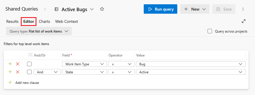

  2. Edite a consulta para encontrar erros corrigidos e, em seguida, execute a consulta. Use Inserir nova linha de filtro para inserir uma cláusula acima da cláusula atual. Use Remover esta linha de filtro para excluir uma cláusula. As consultas estão automaticamente delimitadas ao projeto atual. Para localizar itens de trabalho definidos em vários projetos, consulte Consulta entre projetos.
    Captura de ecrã do editor de consultas.

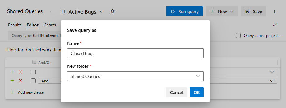

  3. Salve a consulta na pasta Minhas Consultas .
    Captura de ecrã da caixa de diálogo da nova experiência 'Guardar como'.
    Para salvar uma consulta na pasta Consultas Compartilhadas, você precisa ser membro do grupo Administradores de Projeto ou ter suas permissões de Contribuição na pasta definidas como Permitir. Para obter mais informações, consulte Definir permissões de consulta.
    Captura de ecrã da caixa de diálogo de consulta de edição.

  4. Salve a consulta na pasta Minhas Consultas .
    Captura de ecrã da caixa de diálogo de consulta Salvar como, experiência dos novos hubs de quadros.

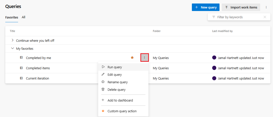

Na página Favoritos ou Todos, escolha o ícone de ações de uma consulta para executar, editar, renomear ou excluir a consulta.
Captura de ecrã da nova experiência de consulta, página Favoritos, menu de contexto da consulta.
Captura de ecrã do menu de contexto da consulta.
Para consultas compartilhadas, você também pode optar por executar uma destas tarefas:
  • Adicionar às consultas da equipa: selecione a equipa para adicionar a consulta como favorita da equipa
  • Segurança...: para definir permissões para a consulta. Para obter mais informações, consulte Definir permissões de consulta.

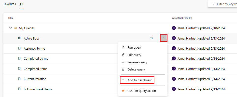

  1. Para adicionar uma consulta a um painel a partir da página Consultas, abra o menu Mais ações ícone de ações (ou ícone de contexto) para a consulta.
    Captura de tela do menu Mais ações, selecione Adicionar ao painel.
  2. Na caixa de diálogo Selecione um painel, escolha o painel ao qual deseja adicionar a consulta.

  1. Para adicionar uma consulta a um dashboard a partir da página Consultas, abra o menu Mais ações para a consulta.
