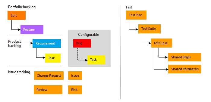

Teams använder de typer av arbetsobjekt (WIT) som medföljer MSF för CMMI Process Improvement 2015-processen (CMMI) för att planera och spåra förloppet för programvaruprojekt. Teams definierar krav för att hantera kvarvarande uppgifter och spårar sedan förloppet genom att uppdatera kravens status med hjälp av ditt bräde.
För att få insikt i en portfölj med krav kan produktägare mappa krav till funktioner. När team arbetar i iterationer definierar de uppgifter som automatiskt länkar till krav.
Med Hjälp av Microsoft Test Manager och webbportalen skapar och kör testare testfall och definierar buggar för att spåra kodfel.
För att stödja andra CMMI-processer kan team spåra ändringsbegäranden, risker, problem och anteckningar som samlas in i granskningsmöten. Om du inte har använt CMMI-processen tidigare läser du avsnittet Planera och spåra arbete med CMMI för att komma igång.
