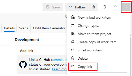

En el portal web, abra el elemento de trabajo que desea copiar o clonar, abra el ... menú contextual y elija Crear copia del elemento de trabajo.
Elija el tipo de proyecto y elemento de trabajo si es diferente del elemento de trabajo copiado. Opcionalmente, cambie el título y proporcione más detalles.
Elija el tipo de proyecto y elemento de trabajo si es diferente del elemento de trabajo copiado. Opcionalmente, cambie el título y proporcione más detalles. Marque la casilla Incluir vínculos existentes para vincular el elemento de trabajo copiado como un tipo de vínculo Relacionado y mantener todos los demás vínculos (relacionados y externos) incluidos en el elemento de trabajo copiado.
