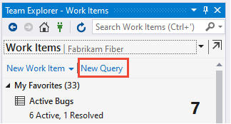

Inicie una consulta nueva desde la pestaña Consultas del portal web o la pestaña Elementos de trabajo de Team Explorer.
  1. Seleccione Nueva>Nueva consulta.

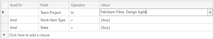

Consulta entre proyectos o dentro de ellos
De forma predeterminada, el ámbito de las nuevas consultas se establece en el proyecto actual. Sin embargo, puede crear consultas para buscar elementos de trabajo definidos dentro de la organización o la colección de proyectos. Sin embargo, todas las consultas que guarde se incluyen en un proyecto específico.
Para enumerar los elementos de trabajo definidos en dos o más proyectos, seleccione Consultar entre proyectos. Por ejemplo, la consulta siguiente busca todas las características creadas en todos los proyectos en los últimos 30 días.
Captura de pantalla de Consulta entre selecciones de proyecto.
Captura de pantalla del Editor de consultas con la consulta entre proyectos marcada.
Nota
  • Separe varios nombres de proyecto mediante el separador de lista definido por la configuración regional del equipo cliente, como una coma ,.
  • Cuando se usa el campo "Estado" en una consulta en varios proyectos, los valores mostrados se limitan a los elementos definidos en el proyecto predeterminado. Si está consultando entre proyectos, es posible que no vea todos los valores de estado posibles de cada proyecto, sino solo los valores del proyecto predeterminado. Por ejemplo, si tiene tres proyectos ( Project A, Project B y Project C) y solo Project A tiene un estado denominado "En revisión", mientras que los proyectos B y C tienen estados diferentes, la consulta solo muestra los estados definidos en project A.
Al crear consultas en varios proyectos, la disponibilidad de campos en el menú desplegable Campo depende de si la opción Consulta entre proyectos está habilitada. Tenga en cuenta los siguientes comportamientos clave:
  • El campo Proyecto de equipo solo estará disponible después de seleccionar Consultar entre proyectos.
  • Al seleccionar Consulta entre proyectos, todos los campos de todos los tipos de elementos de trabajo definidos en todos los proyectos de la colección aparecen en el menú desplegable Campo .
  • Al borrar Consulta entre proyectos, solo los campos de los tipos de elemento de trabajo definidos en el proyecto actual aparecen en el menú desplegable Campo .
Al seleccionar Consultar entre proyectos, puede agregar el campo Proyecto de equipo para filtrar a un número seleccionado de proyectos.

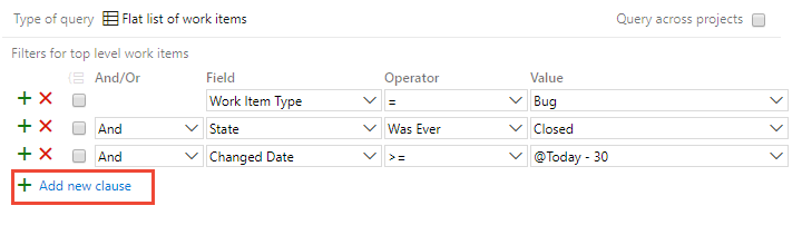

Agregue todas las cláusulas como una declaración And. Seleccione Or para cambiar la agrupación. Agrupe las cláusulas para asegurarse de que las instrucciones de la cláusula se ejecutan en la secuencia necesaria.

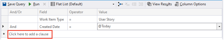

Seleccione Agregar nueva cláusula para agregar otra cláusula al final de la consulta y, después, elija el campo, el operador y el valor de esa cláusula.
 Captura de pantalla de Editor de Power Query que muestra cómo agregar una cláusula.
Por ejemplo, busque todos los elementos de trabajo que se le han asignado; para ello, especifique el campo Asignado a, el operador igual a (=) y la macro @Me, que representa su identidad de usuario.

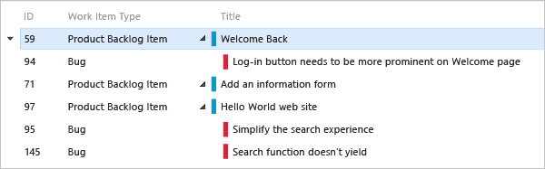

Use la consulta Árbol de elementos de trabajo para ver una lista anidada de varios niveles de elementos de trabajo. Por ejemplo, puede ver todos los elementos de trabajo pendiente y sus tareas vinculadas. Para centrarse en diferentes partes del árbol, seleccione Expandir todo o Contraer todo.
Nota
No se puede construir una consulta que muestre una vista jerárquica de planes de pruebas, conjuntos de pruebas y casos de prueba. Estos elementos no están vinculados entre sí mediante tipos de vínculo primario/secundario. Sin embargo, puede crear una consulta de vínculos directos que muestre los elementos de trabajo relacionados con pruebas. Además, puede ver la jerarquía desde la página Test Plans.
Captura de pantalla de la lista de resultados de la consulta que muestra una consulta de árbol.
Defina los criterios de filtro para los elementos de trabajo primarios y secundarios. Para buscar los elementos secundarios vinculados, seleccione Buscar primero elementos de trabajo de nivel superior. Para buscar los elementos primarios vinculados, seleccione Buscar primero elementos de trabajo vinculados.

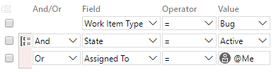

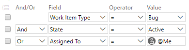

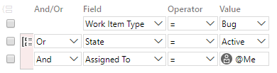

Las cláusulas agrupadas actúan como una sola unidad independiente del resto de la consulta. Agrupar cláusulas es similar a colocar paréntesis alrededor de una ecuación matemática o una expresión lógica. El operador And u Or de la primera cláusula del grupo se aplica a todo el grupo.

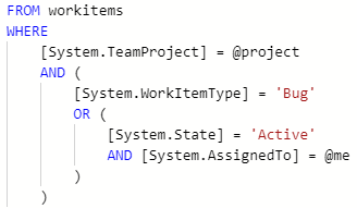

Como se muestra en los ejemplos siguientes, las cláusulas agrupadas se traducen a la expresión lógica correspondiente.
Consulta Cláusulas agrupadas Expresión lógica
1 Captura de pantalla que muestra una consulta de cláusula agrupada. Los filtros están configurados para el campo Tipo de elemento de trabajo y el campo Estado o el campo Asignado a. Captura de pantalla de una expresión lógica. Un operador AND agrupa los campos Tipo de elemento de trabajo, Estado y Asignado a. Un operador OR agrupa los campos Estado y Asignado a.
2 Captura de pantalla que muestra una consulta de cláusula agrupada, con filtros para el campo Tipo de elemento de trabajo y uno de los campos Estado o Asignado a. Captura de pantalla de una expresión lógica. Un operador AND agrupa el Tipo de elemento de trabajo con los campos Estado o Asignado a, que se agrupan mediante un operador OR.
3 Captura de pantalla que muestra una consulta de cláusula agrupada. Los filtros están configurados para el campo Tipo de elemento de trabajo o para el campo Estado y el campo Asignado a. Captura de pantalla de una expresión lógica. Un operador OR vincula el Tipo de elemento de trabajo a los campos Estado y Asignado a, que están vinculados por un operador AND.
Estas consultas devuelven elementos de trabajo que son de tipo Error y cumplen las siguientes expresiones lógicas:
  • Consulta 1: AND State=Active OR Assigned to @Me
  • Consulta 2: AND (State=Active OR Assigned to @Me)
  • Consulta 3: OR (State=Active AND Assigned to @Me)

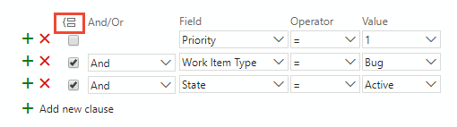

Para agrupar una o varias cláusulas, selecciónelas y seleccione el icono de agrupar cláusulas .
Captura de pantalla del portal web, Editor de Power Query, Cláusulas de consulta seleccionadas por grupo.
