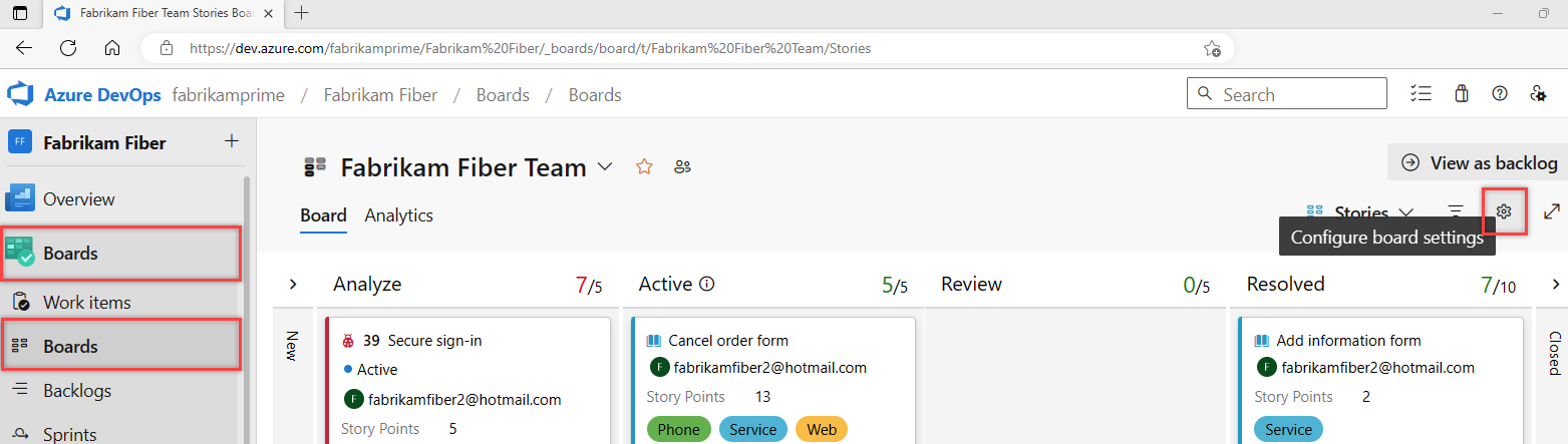

請透過以下步驟新增和編輯你的欄位:
  1. 登入你的組織(https://dev.azure.com/{Your_Organization})。
  2. 選取看板>看板>配置看板設定
    顯示選取順序按鈕、面板、面板和設定面板設定的螢幕快照。

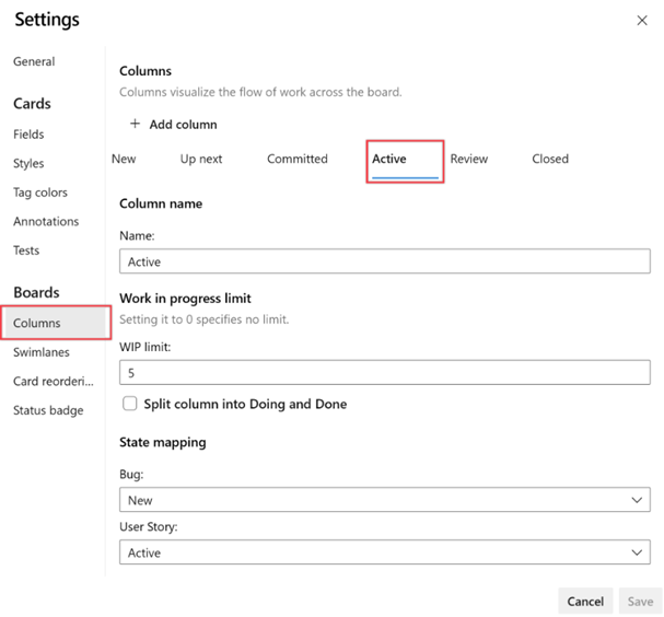

    • 要編輯欄位,請選擇欄位標籤。例如,在下圖中,選擇編輯「活動」欄位。
    顯示 [設定] 對話框及選取 [使用中] 欄的螢幕截圖。

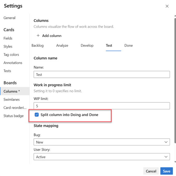

分割欄位
每一欄代表一個工作階段,並顯示進行中的項目數量。 但你常常會在開始工作前先把工作移到欄位裡。 為了解決這個延遲,啟用分割欄位,將每欄分為 「正在執行」「完成」。
顯示具有分割欄的螢幕快照。
分割欄有助於你的團隊實施拉動機制。 它們能提供閒置項目的可視化,並提升工作流程透明度。
注意
  • 在分割欄位之前,請確保每個階段都對應到一欄。 只有在有明確的交接條件並且您希望團隊將項目推進到下一階段時才拆分欄位。
  • 不同的欄位標題和選項會根據建立專案時使用的流程,以及您的團隊選擇將錯誤視為需求或任務。
選擇您要拆分的欄標籤,並在方塊中勾選,以使欄分割。

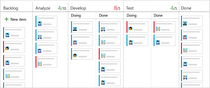

將項目移至 執行中完成 資料行
啟用分割欄位後,請照常更新物品狀態。 當您完成某項工作的時候,請將它移至完成而不是下游欄。 下一個小組成員將它拉到 [執行 ] 中,並在準備好時將其重新指派給自己。
例如,完成編碼工作之後,將其移至 [開發] 底下的 [完成]。 測試人員接著會在準備好開始測試時,將其移動到[進行中]下進行測試。
顯示分割欄位的看板螢幕快照。
找出瓶頸
分割欄位可以讓您更深入地瞭解有多少項目閒置在「完成」欄中。 您的團隊可以輕鬆地看到項目何時堆積,表示潛在的瓶頸。
檢查堆積的頻率和位置,讓您的團隊可以調整流程來消除瓶頸。 沒有或少數瓶頸的工作流程相當於理想流程。
看板的螢幕快照,其中顯示堆疊項目的分隔欄。

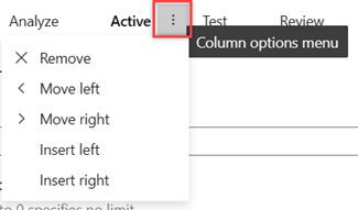

移動一個欄
要移動欄位,將欄位標籤拖曳到棋盤上想要的位置。 或者在 欄位選項選單中,選擇 向左移動向右移動
此螢幕快照顯示 [配置看板設定] 中的欄位選單。

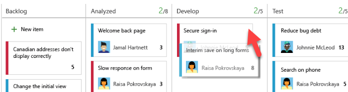

更新狀態
若要更新狀態,請拖放你的工作項目。 例如,要發出工作何時可以在下游階段開始的信號,請將項目拖曳至下一欄。 您可以將項目從一個欄移至看板上的任何其他欄,可以向任何方向移動。
顯示將專案從 [分析] 資料行拖曳至 [開發] 資料行的螢幕快照。

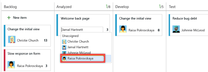

交接工作項目
若要將工作交給另一個小組成員,請直接從董事會重新指派。
顯示從面板指派項目的螢幕快照。
收到交接的使用者可以 設定警示 ,以立即收到新指派工作的電子郵件通知。
