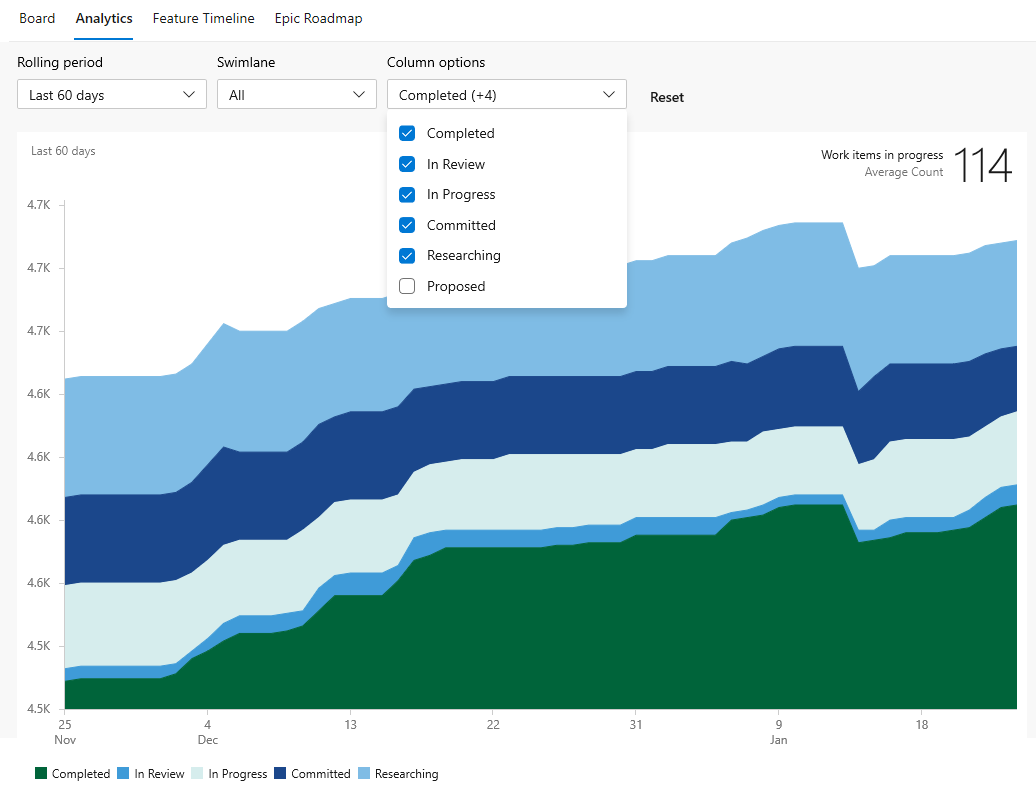

| 狀態到欄位映射 | 影響報告過程 | 仔細繪製以保持累積流程圖的準確性 |
