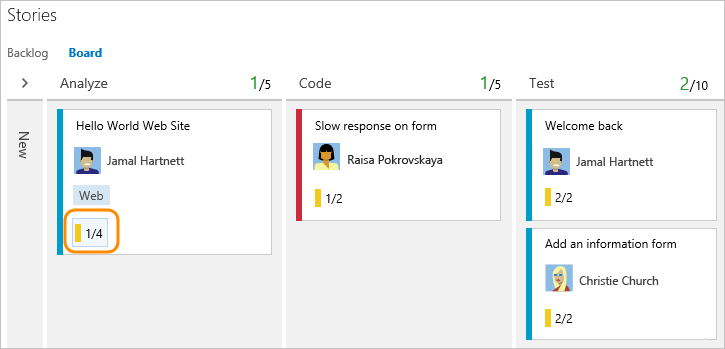

Aşağıdaki görüntüde devam eden çeşitli görevler ve hatalar gösterilmektedir. Bazıları hala bekliyorken, diğerleri tamamlandı olarak işaretlenir. Sorun iş öğesi türünü Yineleme kapsamınıza ekleyerek sorunları sorunsuz bir şekilde denetim listeleri olarak ekleyebilirsiniz.
Ekran görüntüsü, alt listeleri gösteren üç iş öğesi içeren ürün düzeyi panosu gösterir.

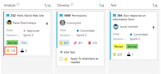

Denetim listesine bir veya daha fazla alt öğe ekleme
Aşağıdaki örnekte, denetim listesi özelliğini kullanarak ürün panosundaki bir öğeye görevler eklersiniz. Panonuzdan desteklenen diğer denetim listesi öğeleri eklemek için aynı yordamları kullanabilirsiniz.
  1. Panonuzdan bir öğe seçin ve İş öğesi eylemleri>+ Görev Ekle'yi seçin>. Zaten açık bir iş öğeniz varsa Bağlantı ekle Yeni öğe'yi> seçin. Daha fazla bilgi için bkz . İş öğelerini nesnelere bağlama.
    Görev eklemek için iş öğesinin açık bağlam menüsünü gösteren ekran görüntüsü.

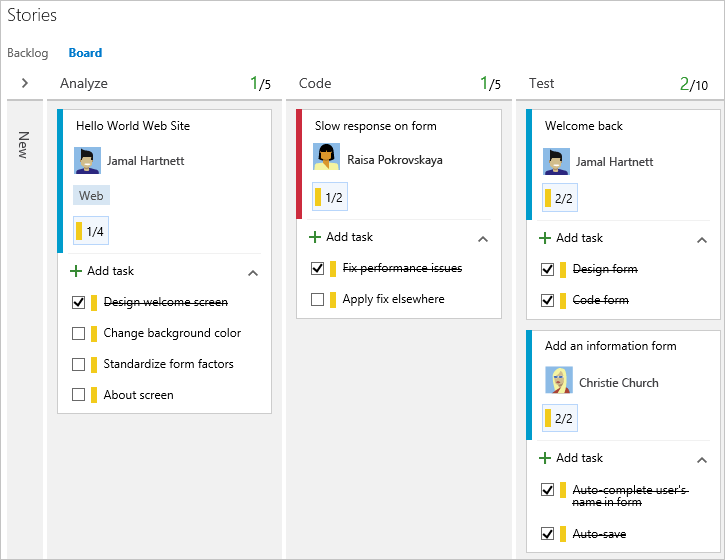

Bir görevi veya başka bir denetim listesi öğesini tamamladığınızda, durumunu Bitti, Kapatıldı veya Tamamlandı olarak değiştirmek için onay kutusunu seçin.
Yapılan birkaç alt öğeyi gösteren ürün düzeyindeki panonun ekran görüntüsü.

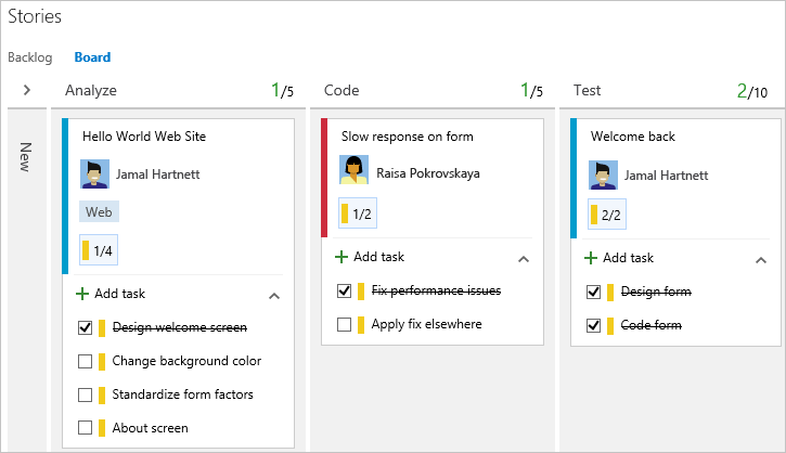

Bir pano açtığınızda, kontrol listelerinin genişletilmemiş bir görünümü görüntülenir. Genişletmek ve daraltmak için denetim listesi özetini seçin.
Genişletilmemiş kontrol listesini gösteren ekran görüntüsü.
