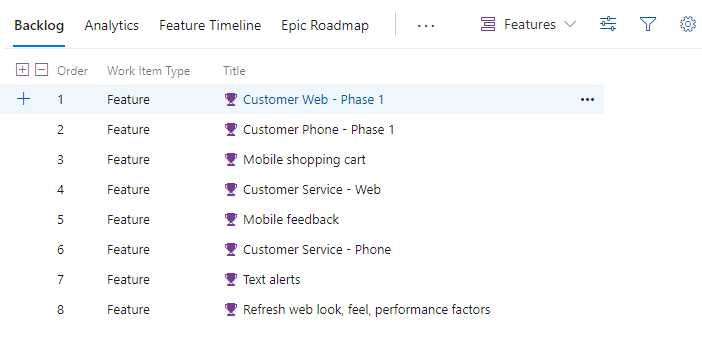

Lista de pendientes de funcionalidades
Los administradores de productos crean y ordenan características en el backlog de características. Cada característica debe representar una capacidad de envío.
Captura de pantalla que muestra una lista de pendientes de características.

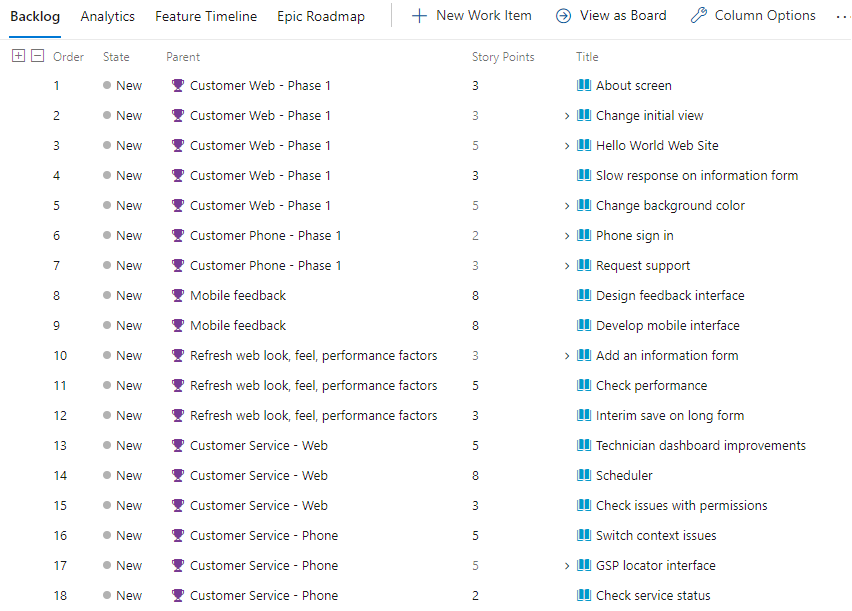

Trabajo pendiente de equipo
Los equipos añaden requisitos (denominados Historias, Elementos de trabajo pendiente, Problemas o Requisitos en función del proceso) al trabajo pendiente del equipo, les cambia el tamaño para la iteración y los asignan a las características primarias.
Captura de pantalla que muestra un backlog de producto con historias de usuario.
Recomendaciones:
  • Requisitos de tamaño para que un equipo pueda terminarlos en una sola iteración.
  • Mantenga claros los criterios de aceptación y la definición de terminado.
  • Asigne el trabajo no primario a la característica adecuada.

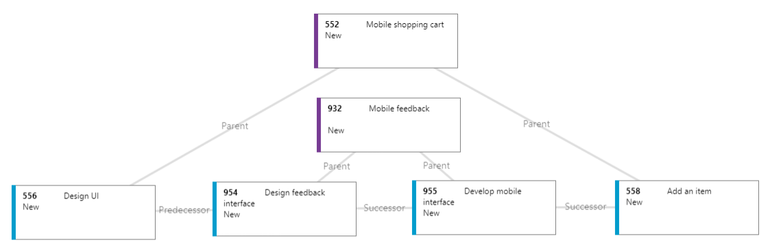

Administración de dependencias
Realice un seguimiento de las dependencias entre equipos mediante vínculos Predecesor/Sucesor y mostrando las dependencias en Delivery Plans. Un plan de entrega es una vista interactiva de calendario multiteam que muestra el trabajo programado entre equipos y proyectos.
Recomendaciones:
  • Etiquete los trabajos dependientes con una etiqueta coherente (por ejemplo, dependency) para consultas rápidas.
  • Use los tipos de vínculo Predecesor/Sucesor para capturar dependencias formales.
  • Visualizar dependencias en planes de entrega o usar informes basados en consultas para evaluar los elementos de bloqueo.
Captura de pantalla que muestra las líneas de dependencia entre los elementos de trabajo vinculados.

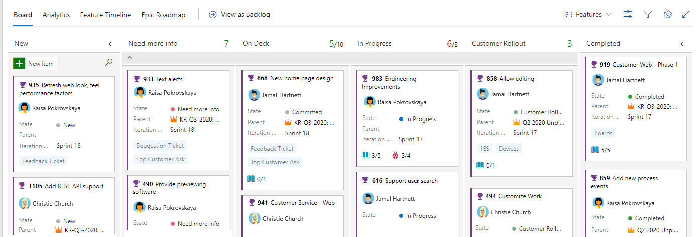

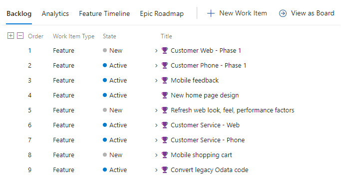

Revisión del progreso y la entrega
Use el panel de características, las columnas de resumen en el Trabajo pendiente de características y los planes de entrega para revisar el progreso entre los equipos.
Recomendaciones:
  • Agregue el progreso o los totales acumulativos al Trabajo pendiente de características para supervisar la finalización de un vistazo.
  • Personalice las columnas del panel Características para que coincidan con el ciclo de vida de entrega (por ejemplo: Investigación, On Deck, In Progress, Customer Rollout).
  • Use Planes de entrega para coordinar las fechas y dependencias entre equipos.
Captura de pantalla que muestra un panel de características personalizado con varias columnas.

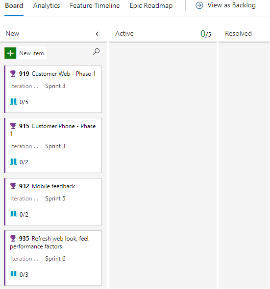

Optimización del flujo de trabajo
Controlar WIP para mejorar la previsibilidad de entrega y reducir el tiempo de ciclo. Tanto si los equipos usan iteraciones como el flujo continuo, limitar el WIP ayuda a los equipos a centrarse y ofrecer valor más rápido.
Recomendaciones:
  • Establezca límites de WIP en las columnas del panel para evitar la sobreasignación.
  • Supervise el tiempo de ciclo de inicio a entrega para cada tipo de elemento de trabajo.
  • Use diagramas de flujo acumulativos para visualizar cuellos de botella.
  • Céntrese en completar el trabajo antes de iniciar el nuevo trabajo.
