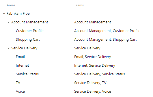

Rutas de acceso al área y asignaciones de equipo
Cada proyecto tiene un equipo predeterminado y una ruta de acceso al área predeterminada. En algunos casos, solo hay un equipo para planear y realizar un seguimiento del trabajo. Sin embargo, a medida que las organizaciones crecen, puede agregar más equipos para administrar el trabajo pendiente y los sprints.
En el ejemplo siguiente se muestran las rutas de acceso al área y sus asignaciones a equipos, en el cual se da soporte a las vistas de administración de carteras de los equipos de Administración de cuentas y Entrega de servicios.
Captura de pantalla de rutas de acceso al área y asignaciones de equipos.

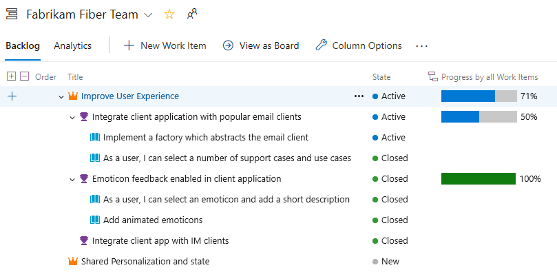

Acumulación, jerarquía y administración de carteras
Las columnas de acumulación permiten ver barras de progreso o totales de campos numéricos o elementos descendientes dentro de una jerarquía. Los elementos descendientes corresponden a todos los elementos secundarios dentro de la jerarquía. Puede agregar una o varias columnas de acumulación a un trabajo pendiente o un trabajo pendiente en cartera.
Aquí se muestra el Progreso de todos los elementos de trabajo, que muestra las barras de progreso de los elementos de trabajo ascendentes en función del porcentaje de elementos descendientes cerrados.
Captura de pantalla de trabajo pendiente, las barras de progreso muestran la acumulación por elementos de trabajo.
