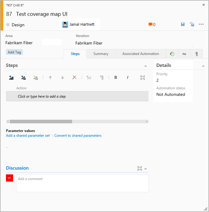

Desde el portal web o Test Manager, puede crear casos de prueba que se vinculan automáticamente a un PBI o a un error. O bien, puede vincular un PBI a un caso de prueba desde (pestaña Vínculos).
El caso de prueba contiene varios campos, muchos de los cuales se automatizan y se integran con Test Manager y el proceso de compilación. Para una descripción de cada campo, consulte Consulta basada en campos de integración de compilación y pruebas.
(la pestaña Vínculos) captura los vínculos a todos los PBI y errores en un caso de prueba. Al vincular PBI y errores a casos de prueba, el equipo puede realizar un seguimiento del progreso realizado en las pruebas de cada elemento.
