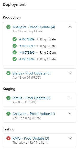

El control Implementación admite la presentación de las versiones que contienen los elementos de trabajo y vínculos a estas versiones. Para usar el control, debe habilitar la configuración de la versión. Para más información, consulte Vinculación de elementos de trabajo a versiones más adelante en este artículo.

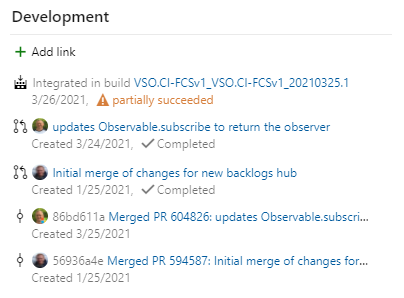

El control Desarrollo admite la presentación de los vínculos realizados a objetos de desarrollo y vínculos a ellos. Estos objetos incluyen confirmaciones de Git y solicitudes de incorporación de cambios, o conjuntos de cambios de TFVC y elementos con versiones. Puede definir vínculos desde el elemento de trabajo o desde las confirmaciones, las solicitudes de incorporación de cambios u otros objetos de desarrollo. Para más información, consulte Vinculación de elementos de trabajo al desarrollo más adelante en este artículo.

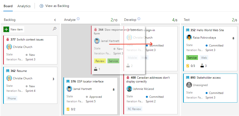

- Organización del trabajo de su equipo. Si el equipo se basa en el trabajo pendiente para clasificar por orden de prioridad el trabajo y agregar errores, realice un seguimiento de los errores como requisitos.
- Herramientas que el equipo quiere usar, como el panel Planeamiento, el gráfico de velocidad, la previsión, la acumulación y los planes de entrega. El seguimiento de errores como tareas impide el uso de varias de estas herramientas.

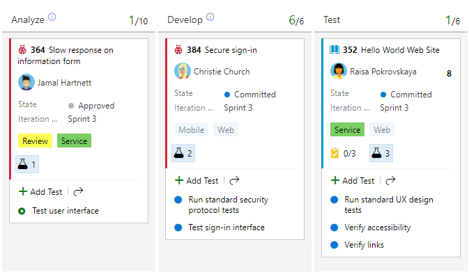

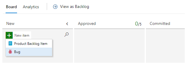

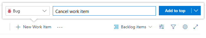

Adición de un error desde el trabajo pendiente o el panel
Si tu equipo decide administrar errores con requisitos, puede definir errores desde la lista de pendientes o en el panel del producto. Para obtener más información, consulte Creación del trabajo pendiente del producto o Uso del panel.
Añadir un error de la lista de pendientes del producto
Añadir un error desde el panel
Tip
Al agregar un bug desde el backlog del producto o del panel, el bug obtiene automáticamente la ruta de área predeterminada y la ruta de iteración definidas para el equipo. Para más información, consulte Valores predeterminados del equipo a los que hacen referencia los trabajos pendientes y los paneles.

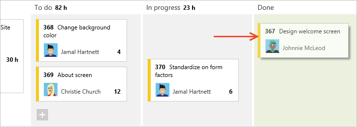

Añadir un bug desde el backlog de sprint o el tablero de tareas

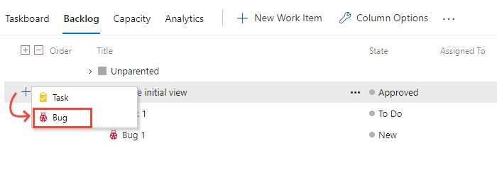

Si el equipo decide administrar errores con tareas, puede definir errores desde el tablero, la lista de pendientes del producto, la lista de pendientes del sprint o el tablero de tareas del sprint. Agregue un error como elemento secundario a un elemento de trabajo pendiente de producto.
Añadir un error secundario vinculado desde la lista de pendientes Sprint
Agregue un error de la misma manera que agregue una tarea a un trabajo pendiente de sprint. Para más información, consulte Adición de tareas a elementos de trabajo pendiente para admitir el planeamiento de sprints.
Añadir un error secundario vinculado desde el panel
Agregue un error de la misma manera que agregue una tarea a un elemento de trabajo pendiente. Para más información, consulte Adición de tareas o elementos secundarios como elementos de lista de comprobación.

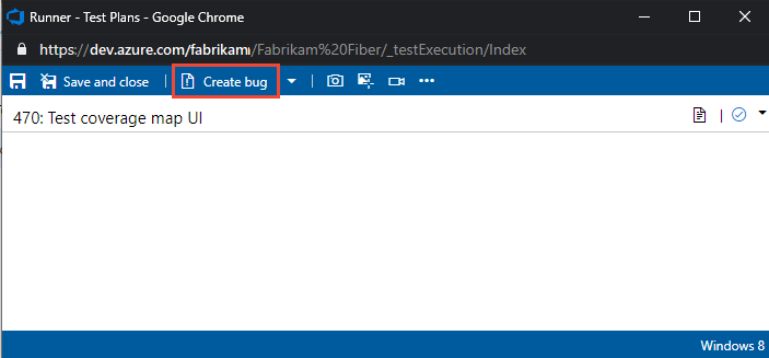

Creación de un error desde una herramienta de pruebas
Las dos herramientas de pruebas que puede usar para agregar errores durante las pruebas incluyen Test Runner en el portal web y la extensión Prueba y comentarios.
Test Runner: al ejecutar pruebas manuales, puede elegir Crear error. Para más información, consulte Ejecutar pruebas manuales.
Extensión Prueba y comentarios: al ejecutar pruebas exploratorias, puede elegir Crear error o Crear tarea. Para obtener más información, consulte Pruebas exploratorias con la extensión Prueba y comentarios.

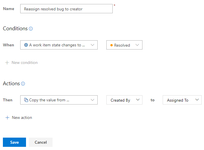

En el caso de los errores de Scrum, cambie el valor de Estado de Confirmado (similar a Activo) a Hecho. En Agile y CMMI, resuelva primero el error y seleccione un motivo que indique que el error se ha corregido. Normalmente, la persona que creó el error comprueba la corrección y actualiza el estado de Resuelto a Cerrado. Si encuentra más trabajo después de resolver o cerrar un error, vuelva a activarlo estableciendo el Estado en Confirmado o Activo.
Note
Anteriormente, el tipo de elemento de trabajo de error en el proceso ágil tenía una regla que reasignaba el error a la persona que lo creó. El proceso del sistema predeterminado quita esta regla. Para restablecer esta automatización, agregue una regla. Para obtener información sobre un proceso de herencia, consulte Automatización de la reasignación basada en el cambio de estado.

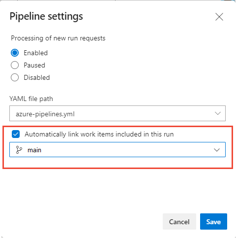

Automatización del cierre de errores al combinar solicitudes de incorporación de cambios
Si el equipo usa un repositorio de Git, puede establecer el estado de los errores vinculados y otros elementos de trabajo para que se cierre tras una combinación correcta de las solicitudes de incorporación de cambios. Para obtener más información, consulte Establecer el estado del elemento de trabajo en la solicitud de incorporación de cambios más adelante en este artículo.

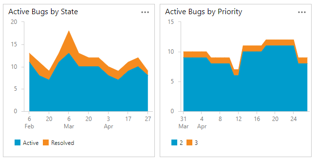

Enumeración y evaluación de prioridades de los errores
La mayoría de los equipos, sea cual sea la opción que elijan para realizar el seguimiento de errores, definan una o varias consultas de errores. Con las consultas, puede enumerar errores activos, errores sin asignar, errores obsoletos, tendencias de errores, etc. Puede agregar consultas y gráficos de consultas a los paneles del equipo para supervisar el estado y el progreso de los errores.

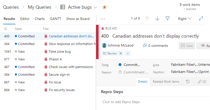

Consultas sobre errores de software
Abra una consulta compartida o use el editor de consultas para crear consultas de errores útiles, como las siguientes opciones:
- Errores activos por prioridad (
State <> DoneoState <> Closed) - Errores en curso (
State = CommittedoState = Active) - Errores que se van a corregir para una versión de destino (
Tags Contains RTM) - Errores recientes, como errores abiertos en las últimas tres semanas (

Modo de evaluación de prioridades en los resultados de la consulta
Una vez que haya empezado a codificar y probar, querrá celebrar reuniones periódicas de evaluación de prioridades para revisar y clasificar los errores. Normalmente, el propietario del proyecto dirige las reuniones de evaluación de prioridades de los errores. Los responsables del equipo, los analistas de negocios y otras partes interesadas que pueden hablar sobre riesgos específicos del proyecto asisten a las reuniones de evaluación de prioridades.
El propietario del proyecto puede definir una consulta compartida para errores nuevos y reabiertos para enumerar los errores que se van a evaluar.
En la página de resultados de la consulta, puede subir y bajar dentro de la lista de elementos de trabajo de errores mediante las flechas arriba y abajo. A medida que revise cada error, puede asignarlo, agregar detalles o establecer la prioridad.
Organización y asignación de errores a un sprint
Si el equipo realiza el seguimiento de los errores como requisitos, puede ver la lista de errores activos desde el trabajo pendiente. Mediante el uso de la función de filtro, puede centrarse únicamente en errores. Desde el trabajo pendiente, también puede realizar las siguientes tareas:
- Organización de errores en el trabajo pendiente. Clasifica los errores en comparación con otros elementos. La clasificación por orden de prioridad está deshabilitada al habilitar el filtrado.
- Asignar errores a un sprint desde la lista de pendientes usando el panel Planificación.
- Asigne errores primarios a características u otros elementos de trabajo pendiente de cartera mediante el panel Asignación .
- Ver el resumen del trabajo en los elementos de la lista de trabajos pendiente

Creación de pruebas insertadas vinculadas a errores
Cuando el equipo realice un seguimiento de los errores como requisitos, use la placa para agregar pruebas que comprueben las correcciones de errores.
Actualización del estado del error
Actualice el estado del error arrastrando y colocando errores en una nueva columna de una placa.
Si su equipo hace un seguimiento de los errores como requisitos, use el tablero como se muestra en la siguiente imagen. Para obtener más información, consulte Actualización del estado del elemento de trabajo.
Si el equipo realiza un seguimiento de errores como tareas, utiliza el Panel de tareas. Para más información, consulte Actualización y supervisión del panel de tareas.
Personalización del panel para realizar el seguimiento de los estados intermedios
Agregue columnas intermedias para realizar un seguimiento del estado del error en la placa. También puede definir consultas que filtren según el estado de una columna del panel. Para obtener más información, consulte los siguientes artículos.
Automatización de la reasignación de errores en función del estado de flujo de trabajo
Para automatizar acciones determinadas, agregue reglas personalizadas al tipo de elemento de trabajo Error. Por ejemplo, agregue una regla como se muestra en la imagen siguiente. Esta regla especifica que se reasigna un error a la persona que abrió el error cuando un miembro del equipo lo resuelve. Normalmente, esa persona comprueba que se haya corregido el error y cierra el error. Para más información, consulte Aplicar reglas a estados de flujo de trabajo (proceso de herencia).
El control Desarrollo admite la presentación de los vínculos realizados a compilaciones, confirmaciones de Git y solicitudes de incorporación de cambios, y vínculos a ellos. Cuando usas un repositorio de TFVC, admite vínculos a conjuntos de cambios y elementos con versiones. Al seleccionar el vínculo se abre el elemento correspondiente en una nueva pestaña del explorador. Para obtener más información, consulte Controlar el desarrollo de Git desde un elemento de trabajo.
El control Implementación admite la presentación de las versiones que contienen los elementos de trabajo y vínculos a estas versiones. Por ejemplo, la imagen siguiente muestra varias versiones que contienen vínculos al elemento de trabajo actual. Puede expandir cada versión para ver detalles sobre cada fase. Puede elegir el vínculo de cada versión y fase para abrir la versión o fase correspondientes. Para más información, vea Vinculación de elementos de trabajo a implementaciones.
Vinculación de elementos de trabajo a ejecuciones de canalización
A menudo se definen canalizaciones para que se ejecuten automáticamente cuando se produce una nueva confirmación en un repositorio de Git. Los elementos de trabajo asociados a las canalizaciones de confirmación se mostrarán como parte de la ejecución de canalización si personaliza la configuración de la canalización. Para obtener más información, consulte Personalización de la canalización.

Supervisión del estado de los errores, las asignaciones y las tendencias
Puede realizar un seguimiento del estado de los errores, las asignaciones y las tendencias mediante consultas que puede trazar y agregar a un panel. Por ejemplo, los dos ejemplos siguientes muestran tendencias de errores activas por estado y errores activos por prioridad a lo largo del tiempo.
Para obtener más información sobre consultas, gráficos y paneles, consulte consultas administradas, gráficos y paneles.
Uso de vistas de Analytics y el servicio Analytics para crear informes de errores
El servicio Analytics es la plataforma de informes para Azure DevOps. Reemplaza la plataforma anterior basada en SQL Server Reporting Services.
Las vistas de Analytics proporcionan filtros creados previamente para ver los elementos de trabajo. Se admiten cuatro vistas de Análisis para la generación de informes de errores. Puede usar estas vistas tal y como están definidas o editarlas para crear una vista personalizada filtrada.
- Errores: todo el historial por mes
- Errores: últimas 26 semanas
- Errores: últimos 30 días
- Errores: hoy
Para obtener más información sobre el uso de vistas de Analytics, consulte Aceptar vistas de Analytics y Crear un informe de errores activos en Power BI basado en una vista de Análisis personalizada.
